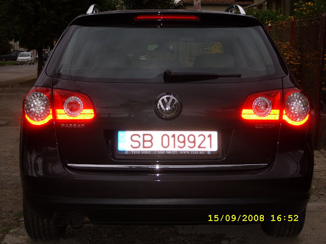

Daca masina asta are ASA FRUMUSETE DE STOPURI, inseamna ca e adusa din afara (America sau unde spuneati ca exista asa ceva) sau cineva chiar a facut ceea ce ne dorim si noi?
De unde ai poza?
Ia legatura cu proprietarul, poate ne ajuta. :)
Corect.
Asa au toate, sunt portiunile din triple care au rolul de catadioptri, iar in poza par aprinse datorita blitului.
De unde ai poza?
Ia legatura cu proprietarul, poate ne ajuta. :blink:
Daca iti zic ca masina asta e cumpara din RO de la Tess Sibiu ce mai zici ;) ...poate o fii de la blitzul aparatului foto, dar sincer ciudat ca s-au iluminat doar partea de jos de la fiecare stop :)

poate o fii de la blitzul aparatului foto, dar sincer ciudat ca s-au iluminat doar partea de jos de la fiecare stop :Driver:
S-a luminat doar partea de jos pentru ca doar in partea de jos sunt dispusi ochii de pisica, in rest fiind plastic rosu transparent.
