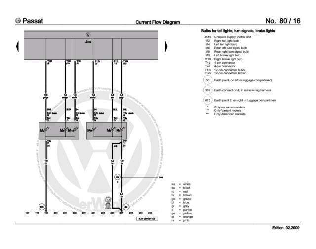

BV19BBY
Sal.,
Uite aici 2 poze din ELSA .
post-20331-0-95145600-1338995158_thumb.jpost-20331-0-98205100-1338995176_thumb.j
Sper sa te ajute .
O seara buna .
Modificat de @DRI@N
Salut @DRI@N,
Multumesc pentru informare, de mare ajutor
