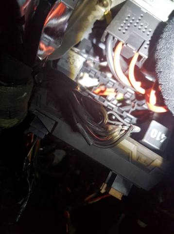

Ai releu alimentare ecu, in rack ul cu relee, sub bord
18, 410 si 53 sub bord doar astea 3 sunt, sunt toate bune. Daca e intr-adevar defect ecu motor cu unul din dezmembrari vcds-ul ar trebui sa-l vadă pe diagnoza, nu ?
Modificat de VwAudiGroup
Pana la inlocuire ecu verifica daca are alimentare, sigurante, relee, cablaj, legaturile la masa.

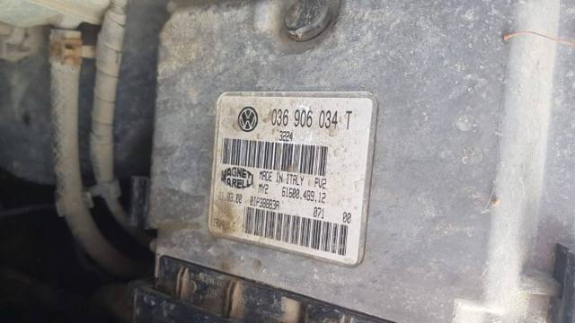

Pune o poza sa vad eticheta de pe ecu.
Al meu(cel defect) e cu BK in coada(a fost ca nu mai e bun, in interior arata normal. nu inteleg cum a cedat), in rest identic. Daca las ceasurile mele si schimb doar ecu, e nevoie doar de pin-ul extras din ceasuri pentru a imperechea noul ecu, corect ?

Ceasurile vechi::
Numãr VAG: 6Y1 919 880 B
   Component: KOMBIINSTRUMENT VDO V07
   Codare: 16142
Ceasurile noi:::
6Y1 919 870 B codare 22142 VDO V06
Posteaza aici damp-urile cesurilor si iti dau eu cele 2 pin-uri.
