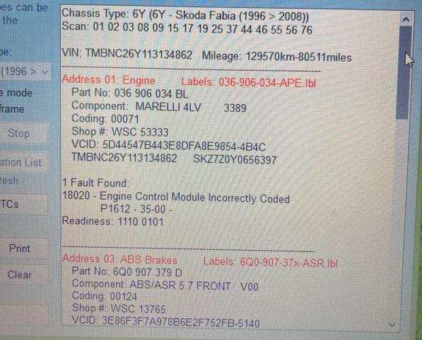

Salutare! O pb la Skoda Fabia 1.4 16V. Pornește și după câteva secunde la relanti se oprește. La următoarea pornire dacă o turez sta pornita dacă o las la relanti se oprește. Astea-s erorile. Aveam codare pe 00095. Am
Codat 00071 și tot nu merge. Am aceleași erori.
ai o problema de admisie aer in motor... de aia se opreste la relantis si ai o eroare pe senzorul de presiune admisie
