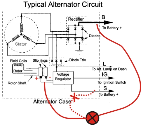

Nu se poate înlocui releul cu un bec decât la modele foarte vechi unde releul este separat de alternator, ceea ce nu este cazul la un alternator actual unde releul este capsulat în suportul periilor. Ca să-l înlocuieşti trebuie să separi releul de perii şi să aplici tensiunea de excitaţie (tensiunea bateriei înseriată cu un bec) direct pe perii.
Uitaţi aici schema
http://vwforum.ro/topic/23408-alternator-workshop/?p=2344137
La Mishutz posibil să fi fost o coincidenţă pentru că la el, din ce-mi amintesc, mergea releul în anumite condiţii şi la conectarea becului probabil că s-au întrunit condiţiile care făceau să meargă releul.
Elucidat misterul :)
Electricianul lui Mishutz a aplicat tensiunea înseriată cu bec nu la mufa de alimentare a releului ci a găsit cumva o metodă şi a aplicat-o pe cărbunele unde vine + , cam ca în poză (linia continuă, cea punctată este ceea ce credeam noi)
