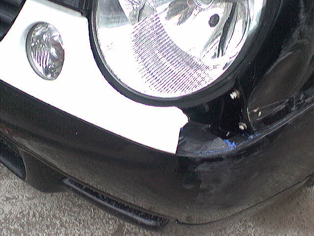

Ornament pentru lupo...acel ornament dintre grila de la radiator şi spoiler în care se află semnalizatoarele de sub faruri
vulpitza
cine ma ajuta sa gasesc ornamentul sa il cumpar sau sa il repar, am auzit ca se poate repara cu fibra de sticla...postez aici o poza cu ornamentul.

aceeasi problema am avut`o si eu ... masca aia mica ... costa 2 mil 500 ... am preferat sa o fac cu 300 de mii la un tip care se descurca cu fibra... nu mai e ca inainte ...dar pana gasesc una mai ieftina ... .cauta pe google... lupo ..dar sa cauti pe site`urile cu anunturi din rom .... era unu lovit ..si vindea din el

cel mai ieftin am gasito la 2.6 mil lei pe comanda de 5-6 zile. se pare ca nu se gaseste decat fabricata de vw de aceea este asa de scumpa.

nu stie nimeni cum se poate demonta piesa din imagine de mai sus?
e prinsa de grila radiatorului ( cea cu semnul VW ) si cu cate 2 clipsuri de fiecare aripa. E relativ usor sa o demontezi dar ai grija ca e ceva cam fragila.

am dat-o eu de cateva ori jos.
are cate 2 clipsuri pe laterale, prinse in aripi, 4 suruburi cred sus, cand deschizi capota si niste ghidaje pe spoiler.. e relativ usor sa o dai jos, trebuie doar putin atentie
