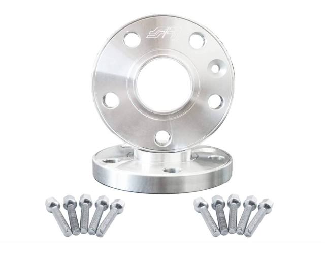

Ce parere aveti despre distantierele pentru roti? 15-20mm...
Ma intereseaza in principal daca exista efecte secundare asupra comportamentului masinii.

Efecte secundare: ecartament marit -> stabilitate mai buna (eu pusesem pe fosta masina jante cu ET mai mic cu 20 decat cele de fabrica si s-a simtit ceva; ET mai mic cu 20 = jantele erau cu 20mm iesite mai inafara)
E posibil ca bucsaraia+rulmenti sa fie putin mai solicitate.

Dincolo de bucsaraie si rulmentzi, grija si ca nu cumva sa ajunga sa frece gumele pe aripi... nu ca am cara saci de cartofi da' nu strica sa pui raul in fatza.
La 20mm nu cred ca e vreun risc sa atinga cu jantele actuale. Ce ET au ?

Pentru a fi sigur ca nu ating, incearca sa imprumuti un set de distantiere sau orice alta metoda de distantare experimentala a rotilor pe un stand (ma rog, cu rotile suspendate) si vireaza maxim si vezi daca atinge. Apoi comprima amortizoarele sa vezi daca atinge... s.a.m.d.

Stabiliatea creste, aspectul se imbunatatzeste ( depinde de gust ).
Teoretic ( din fizica bratzul*fortza = ct) bucsele si rulmentzii vor fi solicitati mai mult in raport cu distantza adaugata.

Eu pe spate am cauciucuri de 255. Exista o varianta mai "subtire" a distantierelor pe care sa mi-o pot pune si eu fara ca anvelopa sa imi atinga aripa? Cat despre fata cauciucurile sunt de 215. Am avut si de 225 si imi mancau contraaripa la orice manevra mai stransa (in care bracam la maxim). Nu cred sa am probleme cu contraaripa daca imi pun distantier pe fata, poate chiar rezolva o serie de probleme. Voi ce credeti?

Si ca sa revenim la topic: Credeti ca merita puse distantiere pe jante cu cauciucuri de 255? Daca nu, credeti ca merita puse numai pe fata?
ps: cand am mers recen la o echilibrare, un mecanic mi-a spus ca trebuie sa imi schimb neaparat prezoanele, ca ar fi prea scurte! Eu am jante OZ Antares de 17 cu prezoanele originale de la jantele de tabla de 16. Dupa ce am aflat ca aveau si ei prezoane la vanzare, am zis ca vor sa ma prosteasca sa le cumpar degeaba si am refuzat politicos. Daca se pricepe cineva: risc sa-mi sara rotile de pe masina sau ceva?
La 255 nu cred ca mai ai nevoie de distantiere, oricum nu cred ca ai unde sa le mai pui; ma mir ca nu iti ating si asa.

Parerea mea: distantiere nu iti trebuie, nici pe fata, nici pe spate, iar prezoanele ar trebui sa le schimbi. Acea buza de care zici tu este pentru protectie si apare la cauciucuri 205 si peste. "balon" este acelasi lucru cu "talon". Eu am vrut sa te intreb ce talon ai pentru ca se vedea frumos si eram sigur ca este mai mic... Mai ales pe fata, e bine sa respecti ce spune cartea in materie de jante si cauciucuri. Maxim admis este 225/45. Pe spate, poti sa te mai distrezi, dar observ ca ai facut-o deja. :salut:

Distantiere- cred ca nu ma mai tenteaza. Intr-adevar nu merita. Insa la dimensiuni mai mici ale cauciucurilor, nu as ezita. Exista un focus in bucuresti al unui tip cu care am avut ocazia sa vorbesc

In functie de ET-ul pe care il ai la jante ai putea pune distantiere si pe fata, nu prea mari oricum, un 8-10mm, dar totul depinde de ET-ul jantelor.
