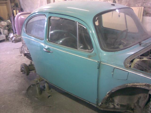

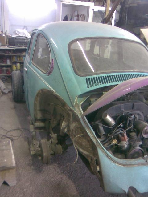

De aproximativ o saptamana, a mai aparut un broscar in Bucuresti, adica eu :P
Cum nu cunosc problemele ce pot aparea si eventuale solutii de remediere, am facut acest topic sa va prezint evolutia broscutei mele, si sa va cer sfaturi.

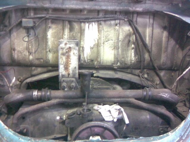

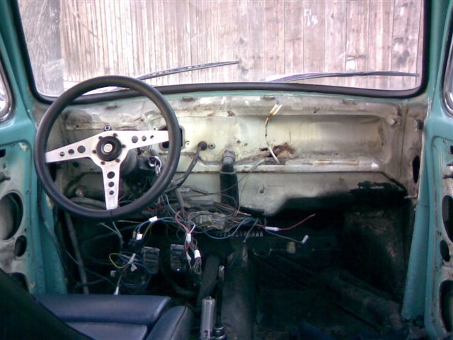

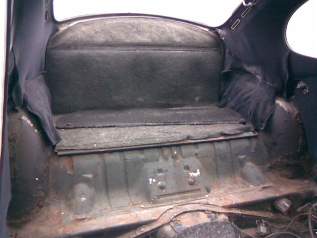

Momentan, am dat tot jos de pe ea la interior, rugina putin in spatele bordului, jos unde se unesc stalpii fata cu pragurile, si pedalierele, din fata pana in spatele masinii.
Broscuta va fi refacuta complet. Momentan am cateva intrebari:

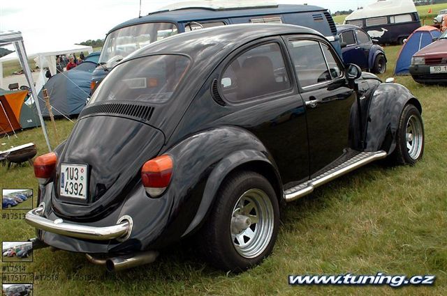

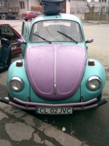

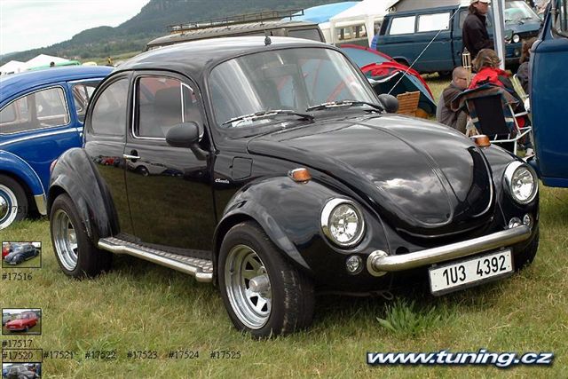

Cu bara fata/spate, eu as fi vrut fara, dar se pare ca nici nu e voie, nici nu e prea sigur in Bucuresti :D. atasez niste poze cu o idee de bari :P

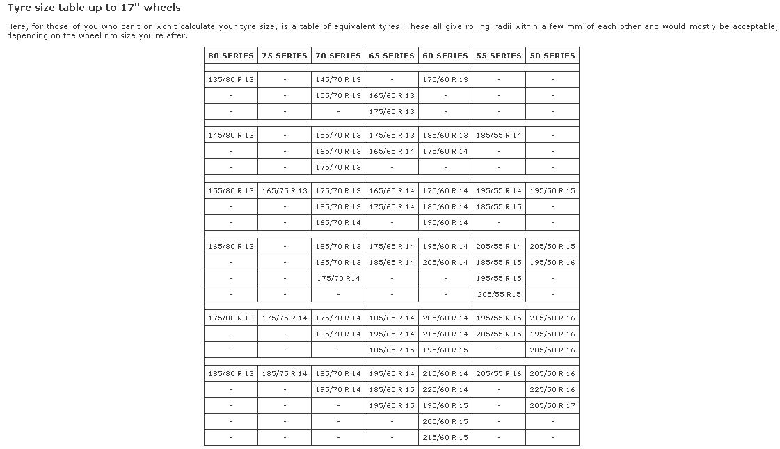

Era odata un calculator de cauciucuri, cauta si tu la Tehnic topic-uri despre cauciucuri, vezi ca s-a discutat mai demult.
Stiu si eu un calculator de anvelope, insa cum ii conving pe cei de la RAR, asta e problema :D
Care sunt dimensiunile anvelopelor originale de broscuta? 155/ ??/ R15 - E 75 cumva? ca mi se par destul de inalt balonul.
Practic, 155/75/R15 este echivalent la circumferinta cu 205/50/R16. Oare numai circumferinta anvelopei conteaza?

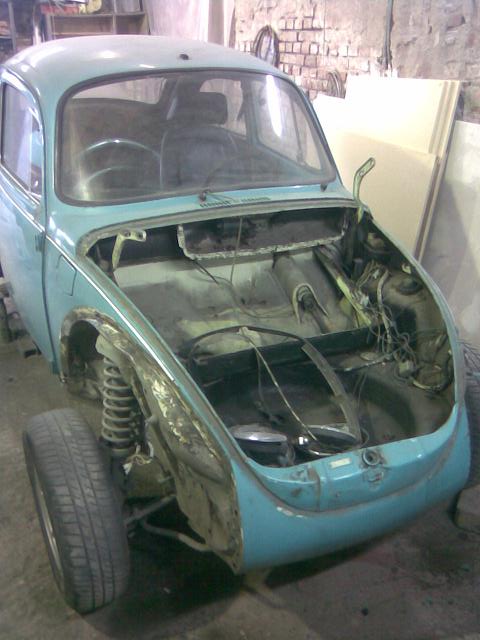

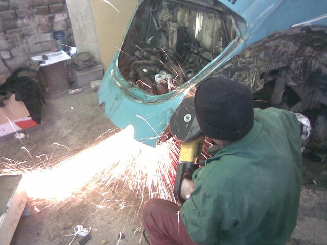

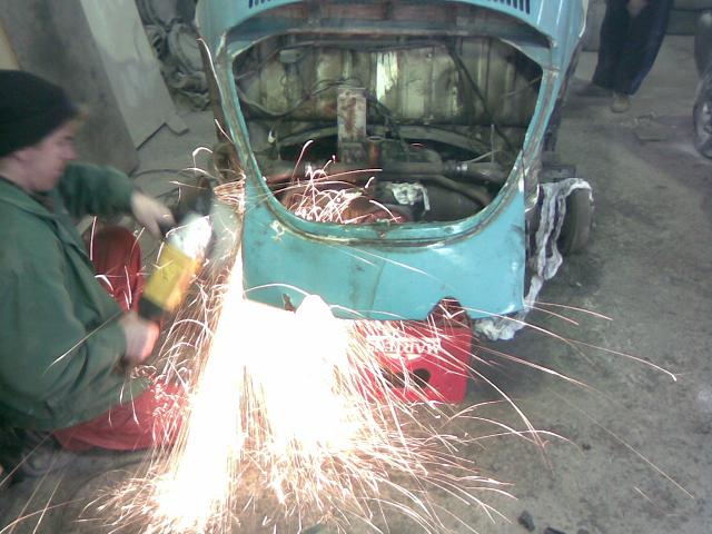

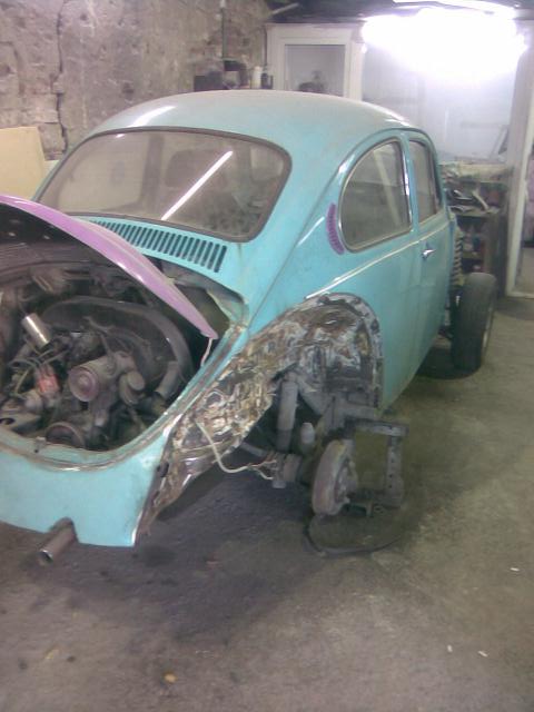

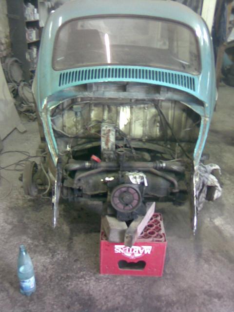

Treaba continua. Maine dau jos motorul si vedem ce mai fac pe la articulatiile din spate. Din pacate sasiul este sudat de caroserie, tot felul de table sudate la imbinarea lor. ar fi un chin sa incerc sa desfac, si nici nu cred ca o sa mai pice bine! Are cineva un manual tehnic pentru broscuta de dat? macar cu imprumut :)
Treaba continua. Maine dau jos motorul si vedem ce mai fac pe la articulatiile din spate. Din pacate sasiul este sudat de caroserie, tot felul de table sudate la imbinarea lor. ar fi un chin sa incerc sa desfac, si nici nu cred ca o sa mai pice bine! Are cineva un manual tehnic pentru broscuta de dat? macar cu imprumut ;)

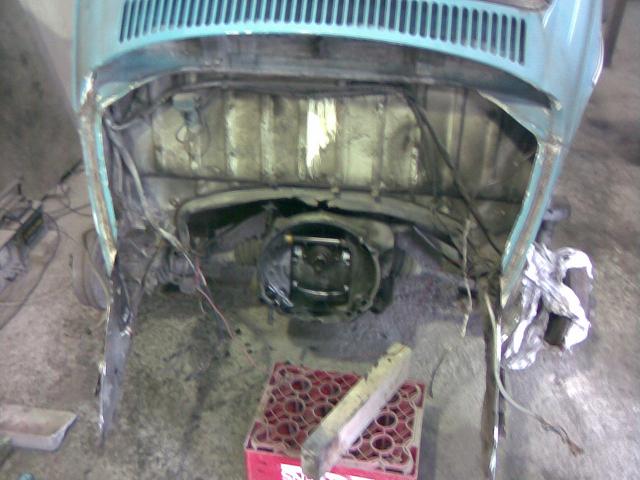

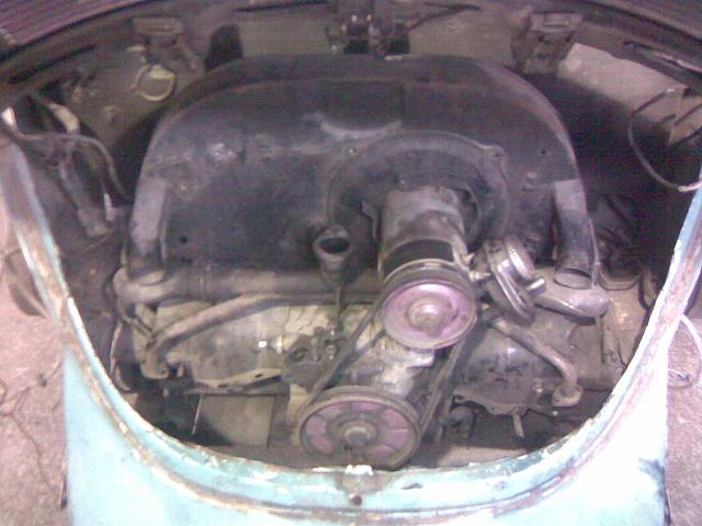

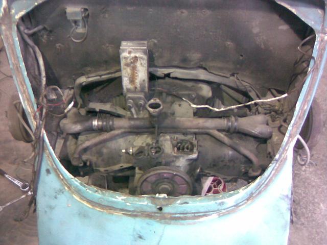

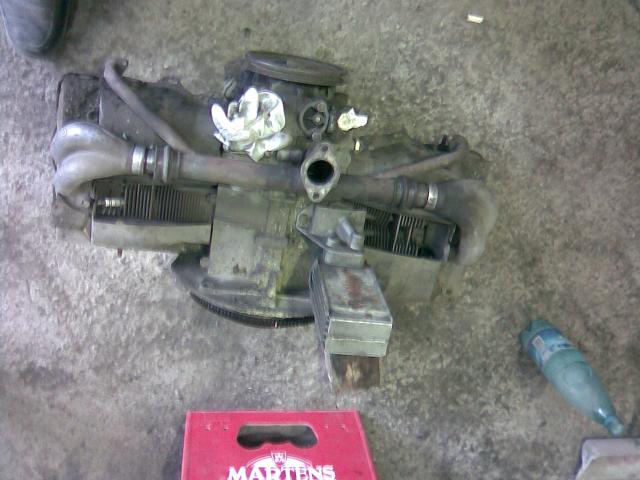

Sambata am demontat motorul, si am facut primul pas in crearea fustei demontabile ;)
urmeaza curatarea pieselor, si demontarea puntei fata.

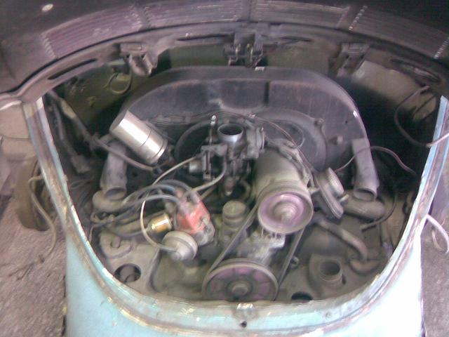

Intrebare despre motor! Al meu am inteles ca este motor de 1300 cmc, cu modificarile facute si pus set de 1600 cmc. Cum nu ma prea pricep la motoare, imi puteti spune si mie cam ce a castigat motorul asta de 1300 cu setul de 1600?
dupa ce termin masina de vopsit si mecanica, urmeaza sa ma ocup de motor, si as vrea sa incep sa imi fac planuri cam care sunt cheltuielile cu el, daca merita sa ii pun 2 carbuaratoare. Va multumesc anticipat.

...pai ala de 1300 are 44CP si al de 1600are 50 CP+volant de 200mm cu discu si placa aferenta...
din cate stiu io pe masina ta ai set de 1600 cu tot cu chiulase ,galerie de admisie si carburator :offtopic:
fapt tu parca ai si dicuri pe fata=>ca e un 1303S care la un moment dat a avut brobleme la moteur,asa ca omu i-a schimbat carteru...cu unu mai bun si restu din el...
ele 2 carburatoare ar merita mult mai multe(axa cu came sport,volant usurat,ambreiaj pe masura,chiulase la fel,toba sport da adevarata-nu trompete d-alea care fac doar galagie)si te duci cam la 75-80 de caiuti....

Si o problema care o am cu pragurile. Zornaie traseul de caldura la greu in praguri! + ca nu sunt asa rezistente cum credeam! cum fac sa le protejez cat mai bine? ma gandeam la interior sa le dau cu un spray cu ceara, sau cum le zice, ceva cu antifon, nu prea cunosc produsele, iar in cateva locuri sa bag puncte de spuma poliuretanica sa tina fix traseul de caldura! O fi bine? nu o fi bine?
Cu sitele acelea din spate, de sub bancheta ce fac? pot sa le inlocuiesc cu niste filtre de aer?
....iar in cateva locuri sa bag puncte de spuma poliuretanica sa tina fix traseul de caldura! O fi bine? nu o fi bine? ....
nu e bine..iti spun din proprie experienta. daca ajunge apa acolo unde ai bagat, acolo sta si mananca tot. sfatul meu.... curata cat de mult poti, da cu grund si antifon si n-o sa ai probleme...
legat de tuburile de caldura sin praguri... (ca banuiesc ca de ala vorbesti)...este cam ciudat ca se misca, asa ca cel mai probabil sunt f coapte si s-au desprins. in cazul de fata, cred ca cea mai buna solutie ar fi o inlocuire totala praguri/conducte
sitele de sub bancheta sunt f bune, trebuie doar sa le desfaci sa cureti pasla respectiva, sau sa o inlocuiesti.

Mi-au venit pragurile, acum ma gandesc daca sa fac niste bari fata si spate din teava de inox. Mie imi place foarte mult cum arata fara bari, dar o sa am probleme cu politia in acest fel! Aveti masini fara bara fata si spate? ati intampinat probleme cu agentii de circulatie?

eu nu am bari fata spate..nu am avut probleme din pricina asta dar nic nu am circulat f mult cu ea...in schimb o sa-mi pun "T" bar-uri arata f bine

Cu barele sti parerea mea...
