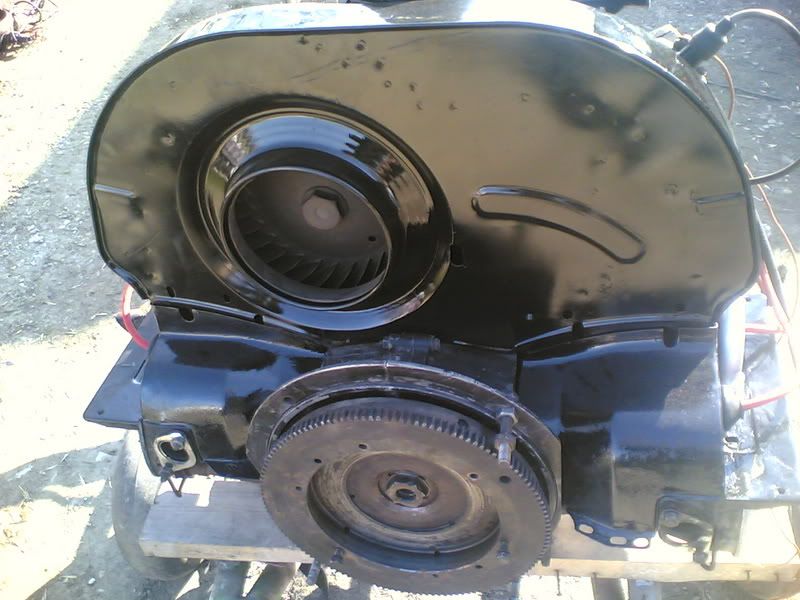

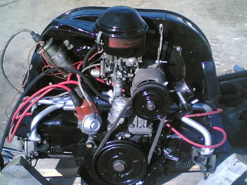

asa a inceput dezmembrarea motorului decedat dupa doar 8 km de la rk.
si asa arata acum. dupa reinvierea lui...
