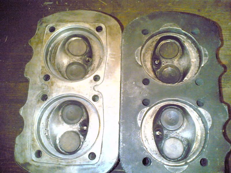

am inlocuit apoi chiulasa la cil. 1si2 si dupa montarea unei chiulase care se potrivea cu cea de la 3si4 a mers perfect.
cateva fiulmulete si poze mai jos.

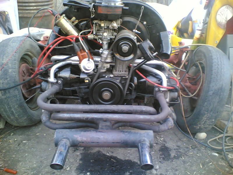

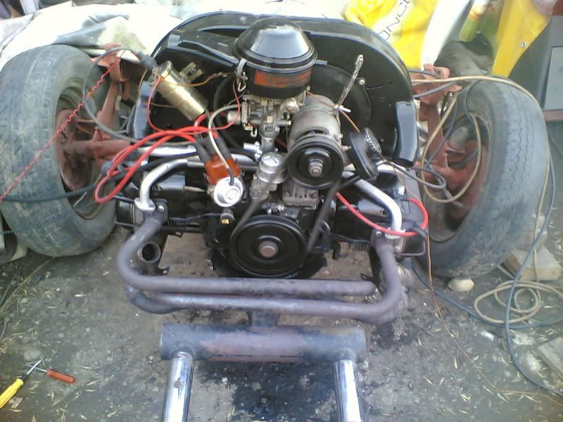

Mersul fara toba imediat dupa inlocuirea chiulasei la cil 1 si 2.
Motorul cu toba inainte de reglaje
motorul cu toba montata
verificarea turatiei

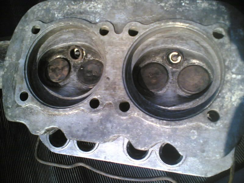

chiulasa montata azi (este bucsata la bujii – o bujie este mai “infundata”)

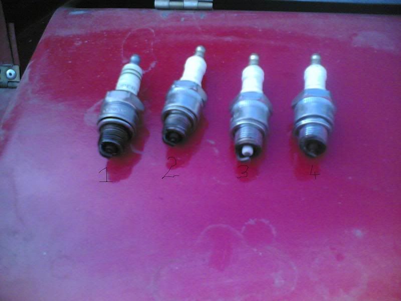

Cilindrul nr.3 (care are si compresia cea mai mare) arde si cel mai frumos bujia - se vede in poza)

Cilindri 1 si 2 au compresie mai mica pentru ca au alta chiulasa si camera de ardere mai mare pentru ca au bucse la bujii ceea ce ingroapa bujiile si astfel creste volumul camerei de ardere si scade rap de compresie.

chiulasa la cil 1 si 2 este bucsata...se vede si in poza de mai sus un pic cum arata bujiile - mai ales la cil 1 si cred ca are si ceva joc in ghiduri. Plus ca este alt model de chiulasa.

faptul ca e o chilasa un pic diferita nu e chiar dezastru. Eu am facut asha:
1. am masurat cursa fatza de capul cilindrului, respectiv cu chiulasele date jos am masurat distantele intre buza cilindrului si piston la TDC.
2. am centricubat fiecare camera a chilaselor
pt a egaliza compresia: am folosit inele de distantare pe o parte a motorului si am largit camerele de ardere la o chiulasa (cea bucshata la bujii). Am atins tinta de compresie statica cu diferente de sub 2% intre cilindrii.
Modificat de charlie

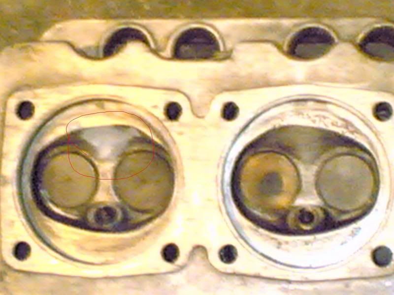

In poza se vede pe camera din dreapta ca deja luasem ceva material cu un biax si o frezulica pt aluminiu ...
E o munca destul de scarboasa si repetitiva dar eu zic ca a meritat. Repetitiva pt. ca nu vrei sa iei mai mult material decat trebuie si cand te apropii de volumul tzinta iei putzin, mai masori o data, etc ...

ai cumva o poza cu bujia montata pe chiulasa, poza sa arate electrozii bujiei.? Sa se vada cat de mult iese capatul bujiei spre camera de ardere
ceva in genul pozei mele
daca bujiile din poza sunt la fel si scurte, pe chiulasa asta trebuie sa pui lunga in stanga si sa o lashi pe asta in dreapta :(
nu am o poza la indemana dar shtiu ca itzeau gatul in camera. ca sa zic asha cam 85% din electrod in camera de ardere. Pe de alta parte si ale mele ereau bucshate :(
Pe de alta parte si ale mele ereau bucshate :))
daca sunt bucsate nu mai are relevanta ceea ce vroiam eu sa vad..
se vede in poza asta insa mai greu...
