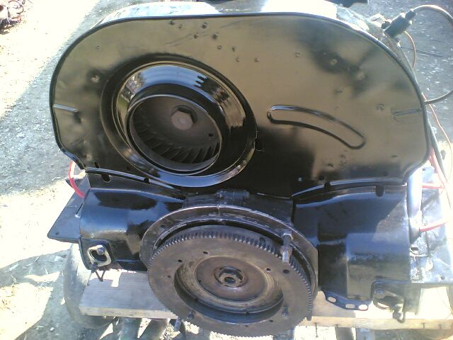

exista ceva norme in care trebuie sa ma incadrez cu jocul axial?

Da, din pacate trebuie sa-ti dau o poza la o poza (am pierdut varianta electronica :lol: ). Sper sa-ti ajute.
merci...nu prea descifrez tot ce scrie...oricum nu am comparator...asa ca....
poti sa iti faci un "device" dintr-un surub prins intr-un din gaurile din bloc si prinzi perpendicular pe el (cu doua piulite de ex) o bucata de fier gaurita a.i. sa fie paralela cu volant - jocul intre bucata respectiva si volant il masori cu lera
Ai manualul pe aircooled. Si se vede bine :Driver:
Nici eu nu aveam comparator, dar cu putzina ingeniozitate se poate si cu lere ;)

Uite aici.
Salveaza poza si dubleaza-i dimensiunea. Ar trebui sa vezi. Ai acolo si metoda cu lere.
merci victor. am inteles acum. ma gandeam eu ca asa trebuie sa fie.
Mai am 2 intrebari:
- 0,15 mm wear limit inseamna ca asta este limita maxima a jocului cauzata de uzura? si nu se poate rectifica prin mai multe saibe?
- de ce trebuie sa mai pun si saiba/hartia cu 4 gaurele intre volant si vilbrochen (din cate ma gandesc eu aceasta ar mari un pic jocul, nu?)

am reusit cu ajutorul mai multor inimosi cu pitici pe creier sa pornesc motorul. Multumiri tuturor celor care m-au ajutat direct sau indirect.
Am constatat ca la turatii mai maricele (cca 2500-3000) merge bine, insa la turatii mai mici parca nu ar merge decat cilindrii 3 si 4.
sa reamintesc faptul ca la cilindrii 1 si 2 am montat o chiulasa diferita de 3 si 4 (cea cu cele 3 protuberante). O fi din cauza ca difera chiulasele?
maine o sa demontez chiulasa aceea si o sa pun una similara cu ce de la 1 si 2.

Din cate stiu chiuloasele pot functiona in perechea pe care o ai. Poti in schimb sa verifici daca bujuiile merg, asta ca un pas mai usor inainte sa dai chiulasa jos.
Am fazut si filmul, clar nu mere, scuipa benzina nearsa afara
Modificat de dihorul
am schimbat bujiile...am luat unele noi...schimbat toate 4, am inversat si fisele de la cil1si 2 la 3si 4 si invers. la fel. Ne-am uitat si la reglajul tachetilor (ca m-am gandit ca nu mai au suficient joc..insa avea chiar daca era mai caldut pe acolo. am verificat si compresia (este adevarat ca motorul era cam recisor...de fapt asta a fost una din primele chestii facute (clar ca motorul nu ajunsese la temperatura de functionare si cu toata asta compresia era cca 9 sau 9 si ceva cam la toti cilindrii)

Atunci e un ultimatum- Schimba chiulasa.
Compresie 9! Super!
compresia se masoara la rece
eu stiam de la alte masini si din instructiunile de folosire a compresmetrului ca temperatura trebuie sa fie cea de functionare a motorului, filtrul de aer scos, bujiile toate scoase si clapeta de acceleratie deschis la max.
La broasca de ce se masoara la rece?
nu am gasit pe undeva sa conditioneze procedura de un motor cald :beer:
o sa incerc in zilele urmatoare sa fac eu o poza la prospectul aparatului la pagina unde scrie asta...mie mi se pare mai logic sa fie la temperatura normala de functionare (pt. ca atunci toate componentele sunt in parametrii lor de functionare).
mai studiem...
1. compresia se ia si la crece si la cald. In felul asta iti poti da seama daca ai probleme de la supape sau de la segmenti.
2. vezi sa nu fie capacul de la delcou. Am patit la fel. scanteia, benzinea dar mergea in 2. Intr-un final era capacul. Se poate sa fure curent , incearca cu alt capac.
