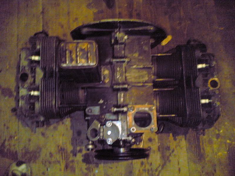

Pun si o poza cu motorul aproape gata.
Nu am stiut cat de tare sa strang chiulasele. poate cineva sa imi zica ce forta trebuie (cu cheia dinamometrica)?

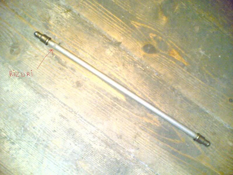

O alta intrebare am despre tijele care imping culbutorii. Au doar la un capat niste mici rizuri. acel capat trebuie introdus spre tacheti sau spre chiulase? (in poza cu sageata)

stie cineva si de tijele care imping culbutorii daca conteaza ca le introduc cu rizurile spre vilbrochen sau invers?
Nu am gasit despre tije decat ca trebuia sa ti minte cand le-a scos care de la ce cilindru era si cum era ca si sens.
Striatiile, din cate am gasit eu, sunt doar pentru a sti cand le-a scos cum erau bagate.
Daca nu mai sti cum erau bagate nu cred ca mai conteza cum le pui.
daca ai amestecat tachetii intre ei chiar nu mai conteaza - e drept ca trebuia observata pozitia lor in motor pentru a pastra acelasi contact cu axa si cu tijele
am cautat si eu. nu am gasit nimic legat de asta si nici nu mai tin minte. mai caut si daca gasesc te anunt. din cate imi amintesc eu nu e importanta. daca nu ma insel striatiile sunt pur tehnologice. am vb si cu un alt prieten si a zis si el ca nu are importanta. o sa mai :).
tachetii se pun cu rizurile in exterior. pe rizurile alea se monteaya niste inele de cauciuc care vin in setul de garnituri. Sincer eu nu le+am vayut scopul, adica nu par sa aiba vreun rol special...
Modificat de Alex_B
aaa...interesant. le-am montat cu acele rizuri in exterior...dar pur si simplu pt. ca asa mi-a venit...nu am pus inca acele inele de cauciuc.. si ma gandesc daca mai are rost sa le pun acum...nu cred.
