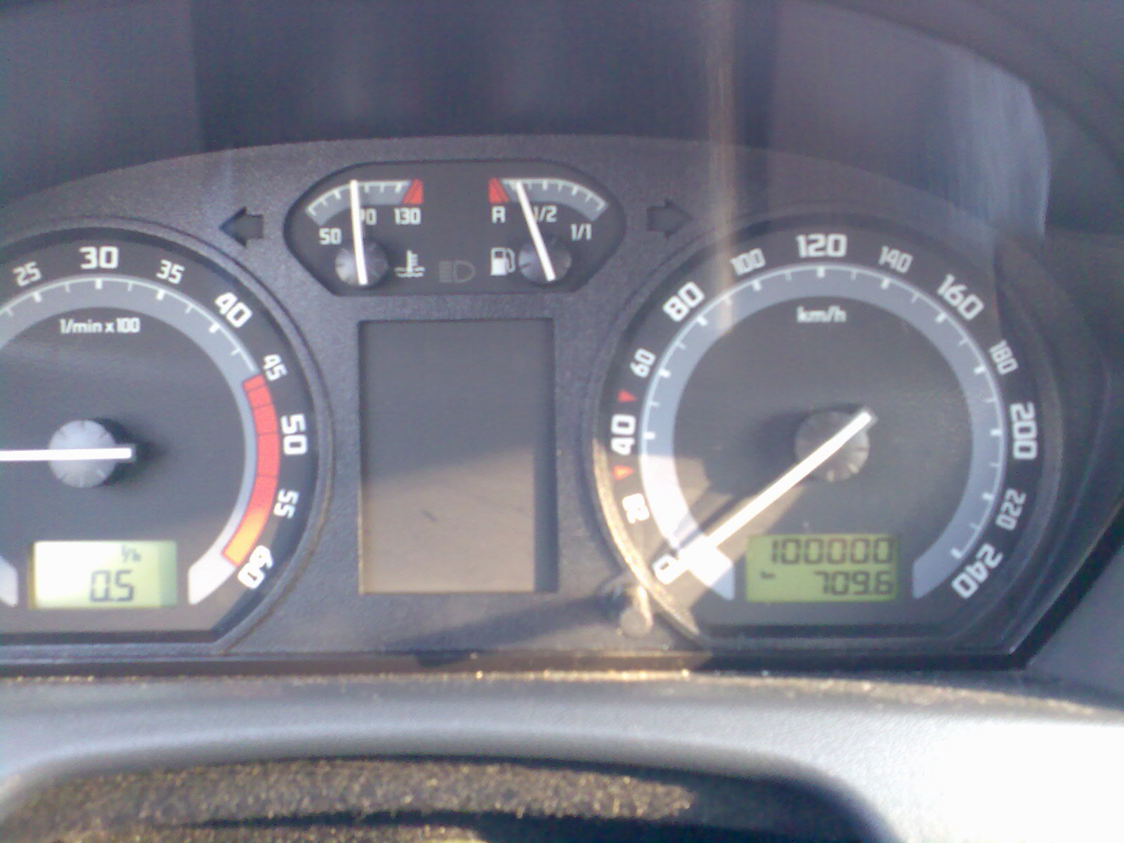

Saptamana trecuta batrana mea a implinit fix 5 ani de existenta si 100k km.
In toata aceasta perioada reparatiile necesare au fost decente in opinia mea: reviziile, un set de bucse de brat, un set de bucse de bara antiruliu, o broasca de usa (garantie), un switch pedala frana (garantie), 3 randuri de placute si un rand de discuri, un cilindru frana spate si un set de saboti, un rand de cauciucuri de iarna si unul de vara si 2 bielete de directie; mai sunt diverse maruntisuri de genul lichid frana, vreo 2 seturi de stergatoare fata din care unul second :coffee_lol:.
Urneaza la sfarsitul asta de saptamana un schimb ulei si filtre si-ar mai trebui un set de protectii amortizoare spate (am vazut ieri ca cea din stanga s-a rupt) si as vrea un set de rulmenti+lagare amortizoare fata (nu fac zgomot dar se aud niste troznete din cand in cand, ca si cum se destinde un arc si cred ca de la ele e).
Cam asta ar fi in mare bilantul la 5 ani si 100k km. Personal ma declar foarte multumit de masina si-mi doresc sa ma duca cel putin inca 5 ani si 100k.
