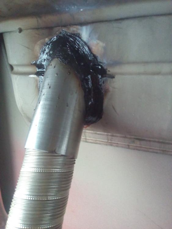

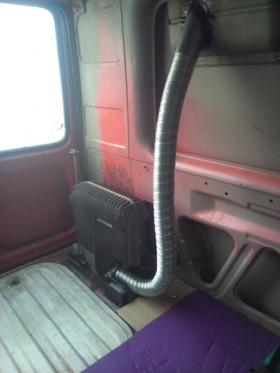

Eu am pus unul pe gaz dintr-o rulotaIMG_20161116_075846.jpgIMG_20161116_075258.jpgIMG_20161116_075245.jpg
Sorbul de aer este în camera motorului

Eu am pus unul pe gaz dintr-o rulotaSorbul de aer este în camera motorului
Bun si asa, dar pentru mine, unul pe motorina ar insemna o grija in minus :)
