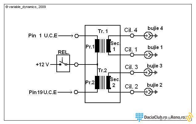

banuiesc si eu sa fie o bobina dusa poate si la mine ,la motor AUA...asta in caz ca nu e fisa. La mine cele 4 fise ies din capatul din dreapta al motorului .Aia o fi bobina sau am pe fiecare cilindru cate una separata? Cum pot verifica bobina sau bobinele?
si eu si colegul de mai sus am vrea o verificare la bobina sau bobine dar intai lamuriti-ne care-s alea:))
motor AUB si AUA
flopen - la tine e destul de clara treaba (pentru mine), in sensul ca daca ai vazut scantei la fisa sigur aceasta e strapunsa (izolatia ei are un por ce nu se vede cu ochiul liber de obicei), si mai rezulta inca un lucru daca ai fise pe bujii si anume ca ai o singura bobina de inductie cu 4 iesiri la cele 4 fise respectiv bujii,
asta daca nu ma insel e solutia folosita cel mai des in ultimul timp, bobina de inductie se numeste jumostatica si are 2 bobinaje primare respectiv 2 bobinaje secundare aferente (vezi poza atasata),
schema de principiu poate avea acea alimentarea comuna (cu + in acest caz) si separat, acest lucru inseamna ca conectorul de alimentare a bobinei va avea 3 (unul comun) sau 4 pini (inca nu stiu cum e la fabia), fiecare infasurare din primar are ~ 1 ohm iar cele din secundar ~10 kilo-ohmi (asa se verifica pentru intreruperi si strapungeri ale infasurarilor - infasurarile primare respectiv secundare trebuie sa aibe valori aproape identice), mai este de asemenea testul daca are izolatia crapata acest lucru se face pe intuneric cu bobina fixata in suruburile de prindere si chiar demontata din suruburi deoarece pot fi scantei prin suportii de prindere, ideea e ca daca acest sistem de inalta tensiune curenteaza la atingerea lui inseamna ca izolatia lui e compromisa de asemenea si functionarea motorului, remediul e intodeauna inlocuirea cu piese noi originale (izolatia electrica la ianalta tensiune nu se reconditioneaza niciodata asta in cazul in care unora le vin idei, le spun pentru ca sa nu piarda timpul degeaba muncind fara rost)
