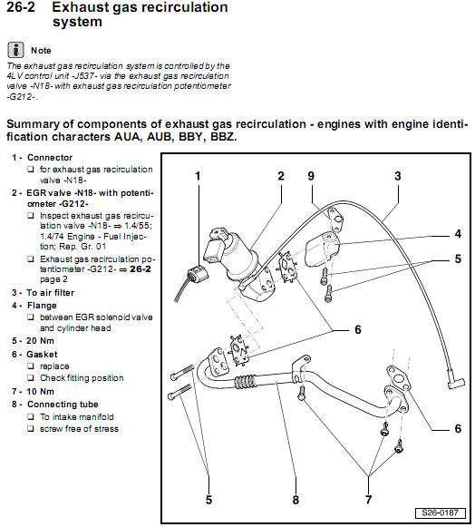

Am si eu o eroare la masinuta:
16785 - EGR System:Insufficient Flow
P0401 - 35-00--
Am inteles ca intai se curata EGR,daca nu se rezolva problema,se schimba.Problema e ca nu reusesc sa gasesc o schita din care sa inteleg care e acest EGR.
La Output Tests parca se aude ceva...

Nu mai tin minte daca ai curatat-o. Daca nu, vezi topicul si curat-o, verifica mufa si fa-i o adaptare. Daca reapare.... :|
Schimbat clapeta (cea veche era trosnita), facut readaptare si totul e ok.
