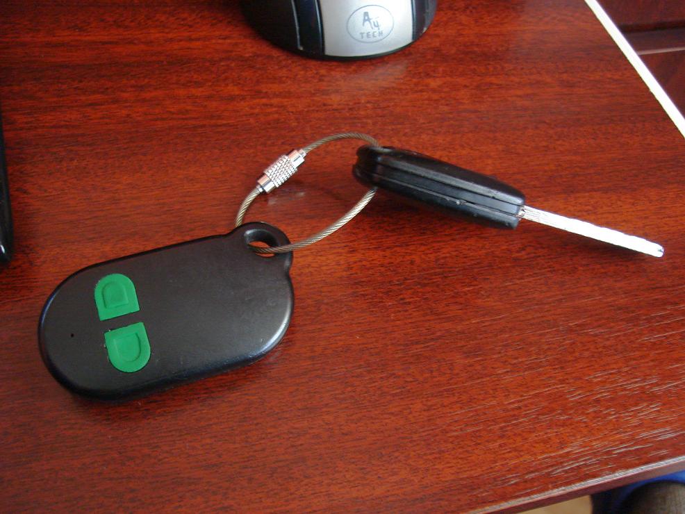

Da asa vreau sa fac si inca ceva am inchidere centralizate din telecomanda pun o poza sa vezi, dar i-am schimbat bateria si nu stiu cum sa o fac sa mearga dinou ;) daca ma poate ajuta careva ?
Cu stima
Modificat de stilo
asta e procedura de adaptare a telecomenzii cu vag-com http://www.ross-tech.com/vag-com/cars/vw-r...e-matching.html , dar nu stiu daca merge si la tine sau doar la cheile cu telecomanda inclusa. Poti totusi incerca. O alta procedura specificata in manualul fabiei este urmatoarea: apasa orice buton al telecomenzii si descuie usa cu cheia , in maxim 1 minut.
Modificat de saboteur
Am incercat amandoua variante si nu merg :vaidecapulmeu:
