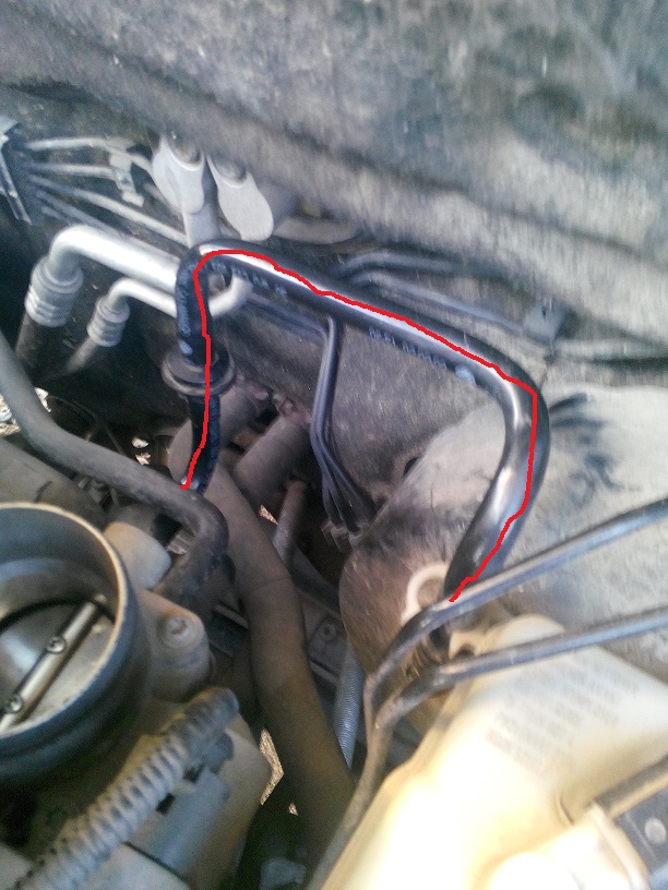

Oare despre furtunul din atasament este vorba?

Da.
