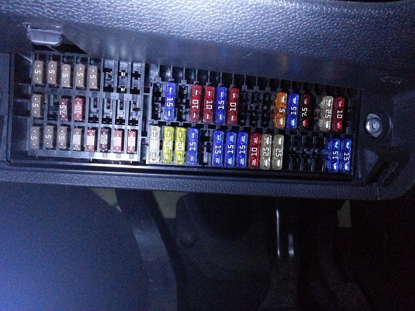

Salut. Am o Skoda Fabia 1.2 model 2008. Mi s-au tot stricat bobinele de inductie (2/3) asa ca am decis s-o schimb si pe a 3-a inainte sa ma lase iar in drum. Am schimbat si bujiile (am 40000 in 6 ani) si bateria. Si nu mai porneste, invarte dar nu porneste. Am scanat cu vag-com si am urmatoarele:
VCDS Version: Release 12.12.0
Data version: 20130910
Monday,10,February,2014,18:36:14:62939
Chassis Type: 5J (5J - Skoda Fabia (2007 > 2010))
Scan: 01 02 03 08 09 15 16 17 19 25 37 44 46 55 56 76 77
VIN: TMBBA25J983146748   Mileage: 39150km/24326miles

INterfata ta nu vede ECU. Mai bine zis, ecu nu este vazut de celelalte module de pe masina.

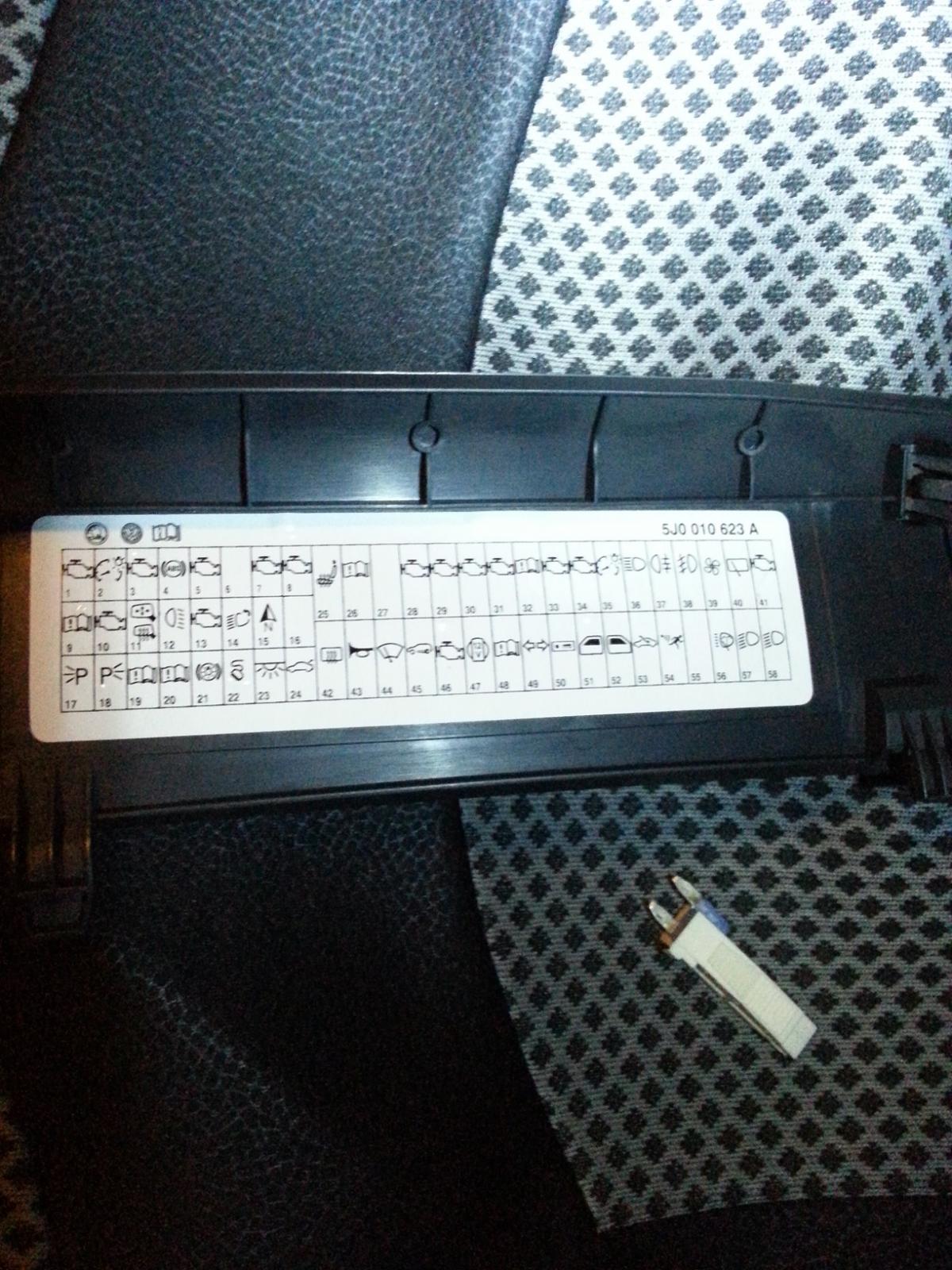

Verifica sigurantele. Ai facut scurt pe undeva cand ai schimbat bobinele ?
Nu cred ca am facut scurt. Am verificat sigurantele, sunt toate ok. Am atasat poze

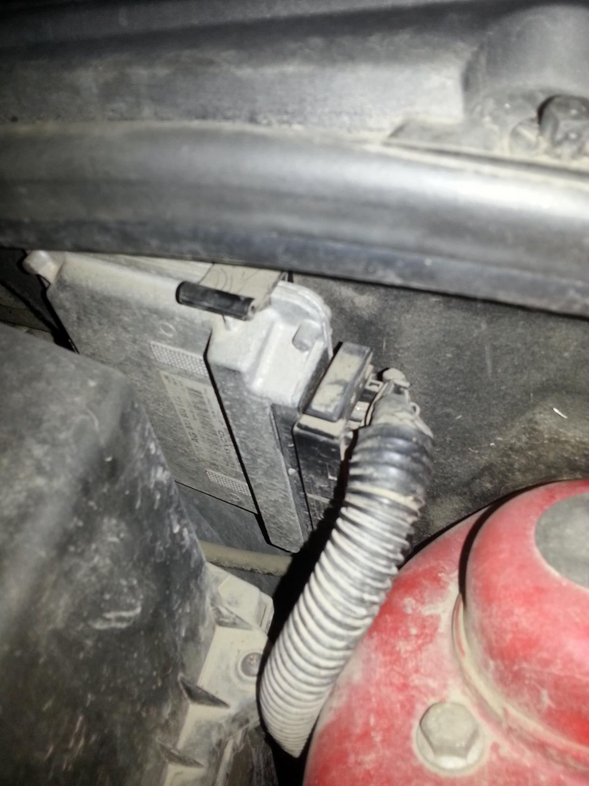

Nu l-am spalat. Dar a intrat zapada sub capota acum vreo saptamana. Am localizat ECU, cred. E cel din poza? Cum se desface mufa? Ma gandesc s-o curat cu wd40... Sa scot bornele de la baterie pana maine dimineata? Astept o idee, oricare
post-110876-0-71675700-1392056940_thumb.
Modificat de daniancu06
NU ai de ce sa umbli acolo la mufa de la ecu.
