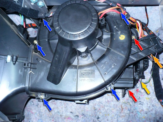

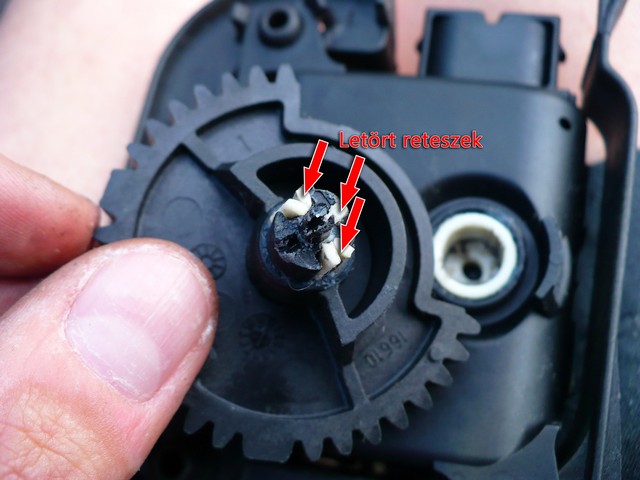

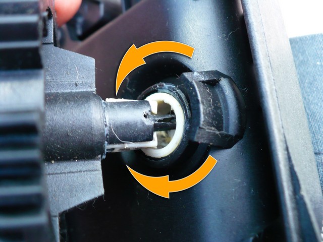

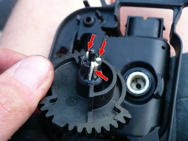

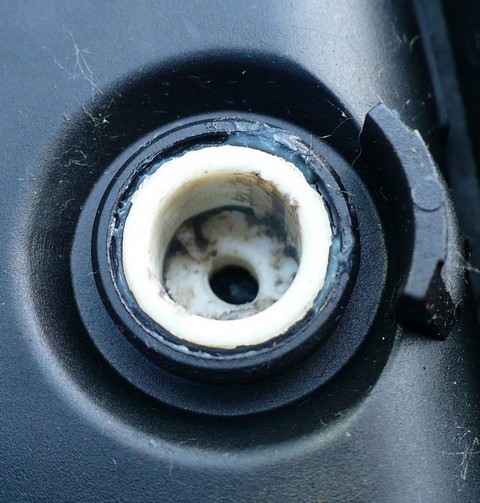

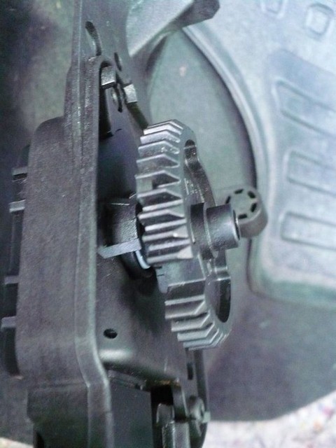

Gabi, daca imi dai voie....eu voi completa doar cu imagini ceea ce ai spus tu.

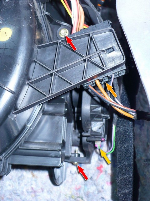

Pentru demontarea V154:
Ai si imaginea pentru releu.
post-25544-0-97095100-1351457659_thumb.j
post-25544-0-29053200-1351457668_thumb.j
post-25544-0-11649600-1351457676_thumb.j
post-25544-0-67796000-1351457683_thumb.j
post-25544-0-74493300-1351457692_thumb.j
post-25544-0-48666200-1351457699_thumb.j
post-25544-0-97906900-1351457705_thumb.j
post-25544-0-76921300-1351457713_thumb.j
post-25544-0-53816100-1351457724_thumb.j
post-25544-0-22777800-1351457746_thumb.j

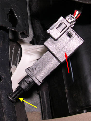

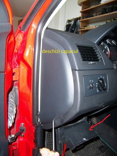

Bon3ez pentru ambele erori trebuie verificat ce vezi tu in imagine:
post-25544-0-07151700-1359814197_thumb.j
post-25544-0-97917400-1359814327_thumb.j
Senzor axa cu came si switch pedala frana

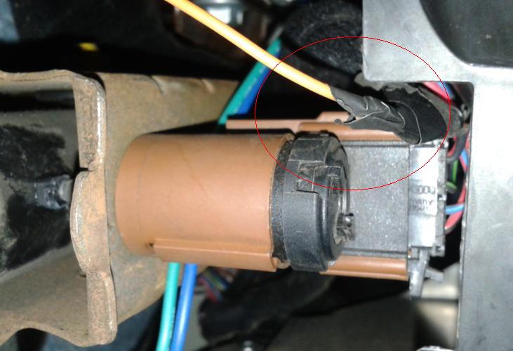

Ca OBSERVATIE:
Cand am pus alarma + inchiderea pe masina, varul meu a trebuit sa traga un fir de la acel senzor, pentru a se bloca usile la prima apasare a franei :D
Stiu ca a avut nevoie de SuperGlue petru a lipi ceva acolo deoarece la apasarea franei nu se mai aprindeau stopurile...
Demontezi aparatoarea de plastic pentru a avea acces la switch, si vezi care este situatia. Poate s-a dezlipit improvizatia care a facut-o varul tau, sau lasa-l pe el sa se uite, fiindca el stie cel mai bine cum stau lucrurile.

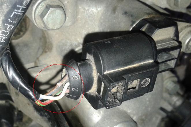

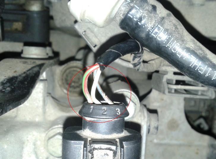

La acel senzor singurul lucru dubios este acel fir crapat, nu este rupt, adica face contactul, nu cred ca de acolo este problema si nici nu stiu cum pot verifica altfel daca el functioneaza.
La acel switch m-am uitat, am observat ceea ce a lipit varul meu(poza 1), la apasarea franei, becurile se aprind; am izolat firul tras de varul meu pentru alarma, deoarece nu era prins foarte bine, am crezut ca nefacand contact bine acolo, poate aceea ar fi fost problema... dupa un drum scurt s-au aprins iar martorii EPC si Check Engine. Scanez maine sa vad daca apar alte erori.

Bon3z masoara in mufa de alimentare a senzorului G40, pinii 1 si 3 : trebuie sa ai 5V.
Trebuie sa verifici daca firul care duce de la senzorul G40 spre ECU nu este intrerupt.... sau vizualizat cu osciloscopul semnalul dat de senzor (aceasta varianta doar in service).
La switch-ul pedalei, nu poti sa demontezi improvizatia aia? Stergi eroarea, si vezi mai apare ? Dupa cum ai mentionat, switch-ul este ok.
probabil din cauza firului aluia iti da eroarea pentru frana
ar trebui scoasa si bucatica aia de plastic sau ce-o fi pe care vine capul switch-ului
scoti scwich-ul de la locul lui prin rasucire, tragi de tija lui la maxim, il pui inapoi si il impingi cat sa incapa, rasucesti, pui mufa si gata
cum atingi frana o sa ti se aprinda si stopurile
vezi ca este undeva pe aici explicatii si poze cum se schimba acest switch. La tine daca e OK trebuie doar asezat la locul lui, in pozitia normala

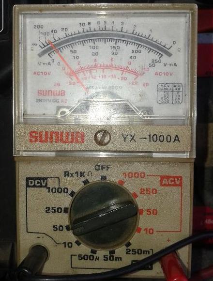

Am facut rost si de aparat ca sa verific voltajul pinilor 1 si 3.
Revin cu EDIT.
Imi cer scuze pentru double post dar nu pot da edit la mesajul anterior; am masurat cei 3 pini: 1 si 2 sunt ok iar 3 este mort ...
A fost prima oara cand am folosit un aparat de masura, l-am setat la 50v, minus pe caroserie si plus pe fiecare pin in parte(am atast o poza).

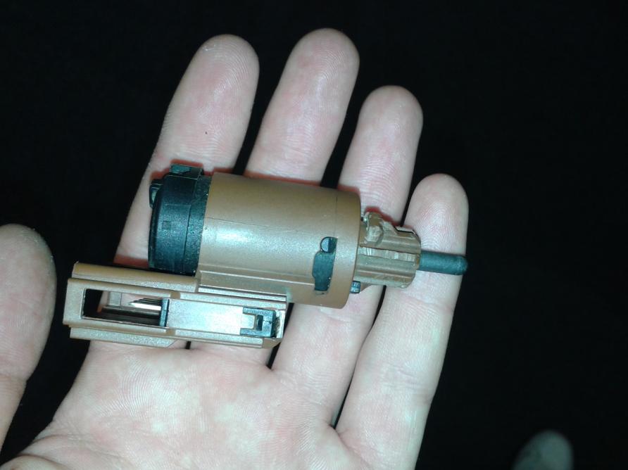

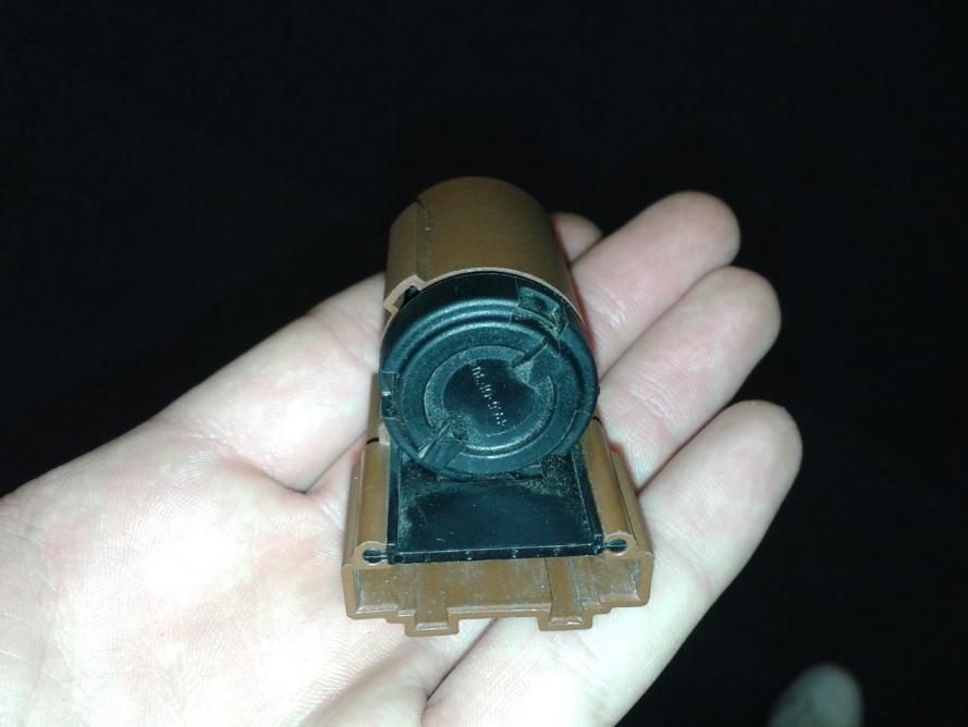

Switchul e de tip nou sau vechi? Are reglaj sau nu ??
E tip nou...Cristian.
Are...are...
Bon3ez trebuie vazut ce e cu firul de pe pinul respectiv.
Pornesti motorul, apesi pedala de frana cu palma, montezi switch-ul la locul lui, si lasi pedala de frana....uita-te daca tija switch-ului ,,culca" exact pe bratul pedalei, ca s-ar putea sa mai culce si pe langa... :winter:
Ai apasat cumva pe tija switch-ului dupa ce l-ai scos de la locul lui? Fiindca in pozitia demontat mecanismul din interiorul switch-ului este blocat, iar daca ai apasat pe tija, l-ai facut praf inauntru.
Modificat de carmina
Da, am apasat pe acea tija, nu am simtit nimic la mana ca sa-mi dau seama daca a fost blocat, sau daca s-a stricat ceva acolo...
O sa-l desfac maine, daca pot, sa vad daca s-a stricat ceva in el.
Aveti idee cat costa un switch nou ?
In legatura cu firul de la acel senzor nu stiu ce sa zic, cred ca este o treaba foarte migaloasa :)
Multumesc !

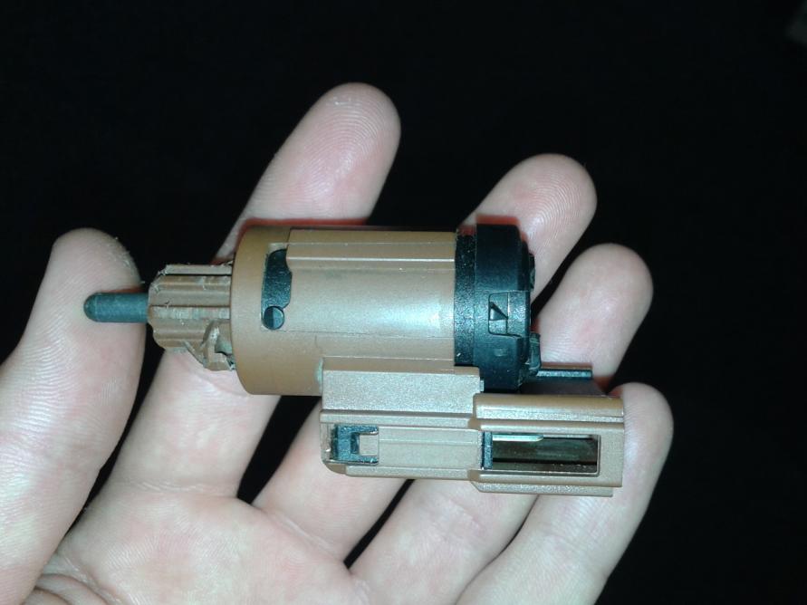

Are...are...
E un pic invers, Carmino. Cel vechi are reglaj, cel nou nu are.
Pun o poza imediat ...
post-112128-0-90390500-1360007495_thumb.
post-112128-0-18679500-1360007496_thumb.
post-112128-0-52090000-1360007496_thumb.
post-112128-0-81262900-1360007496_thumb.
Modificat de b0n3z
Eu stiam Cristiane ca cel cu A la sfarsitul codului este cel vechi, switch-ul pe care il are masina lui Bon3ez este cu B, C, D...adica tipul nou, si dupa cum scrie pe aici are reglaj.
http://forums.vwvort...ead.php?1158315
La Fabia l-am avut pe cel care il prezinta Bon3ez, primul pe care l-am achizitionat, l-a facut praf vanzatorul, fiindca a apasat pe tija (mecanismul era blocat), iar al doilea, l-am prins eu de mana.... :winter: sa nu il rupa si pe ala...au obiceiul sa-l scoata din cutie si sa iti arate ,,vedeti, functioneaza"...si poc apasa pe tija... :winter:
A functionat un timp, dupa care iar am avut probleme, si l-am achizitionat pe cel cu ,,A" , iar la asta a trebuit sa-i taie din tija mecanicul meu, fiindca era nitel prea lung...si nu se regleaza.
In fine, nu are importanta...Bon3ez eu personal recomand cel cu ,,A" fiindca este mult mai simplu, mult mai usor de montat...si mult mai fiabil.
Tu vei face cum doresti....
Daca te-am ametit cu A...B..etc. uite sa ai idee despre ce ti-am spus sa achizitionezi:
Pretul? La acea vreme cred ca 25 roni am dat pe minunea asta... :winter: acum nu mai stiu eu preturile la piese pentru ,,Sabiuca", dar banuiesc ca nu este mai mult de 40-45 roni...
