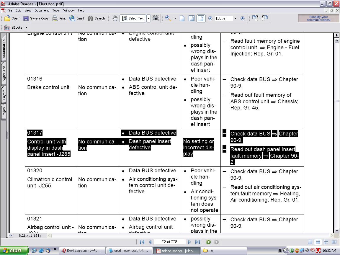

daca nu ai descarcat inca manualul il poti descarca din semnatura mea
acolo gasesti toate codurile, doar sa ai timp sa te uiti prin ele [pt tine descarca fisierele denumite in romana]
spre sa-ti fie de folos
