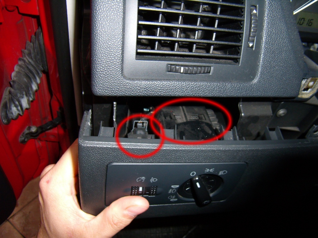

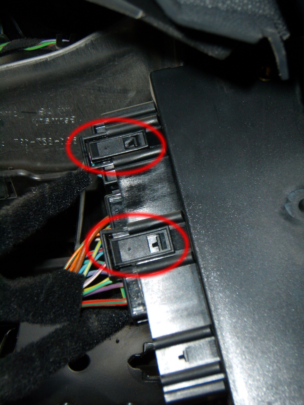

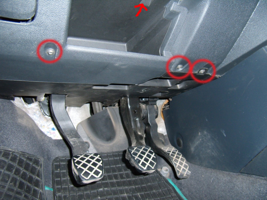

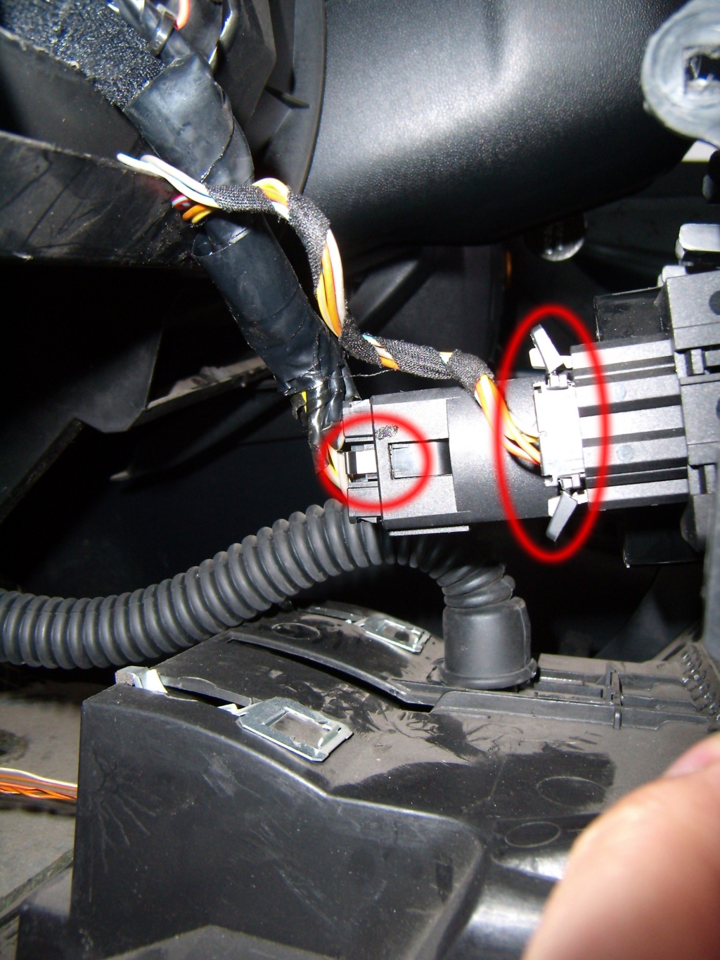

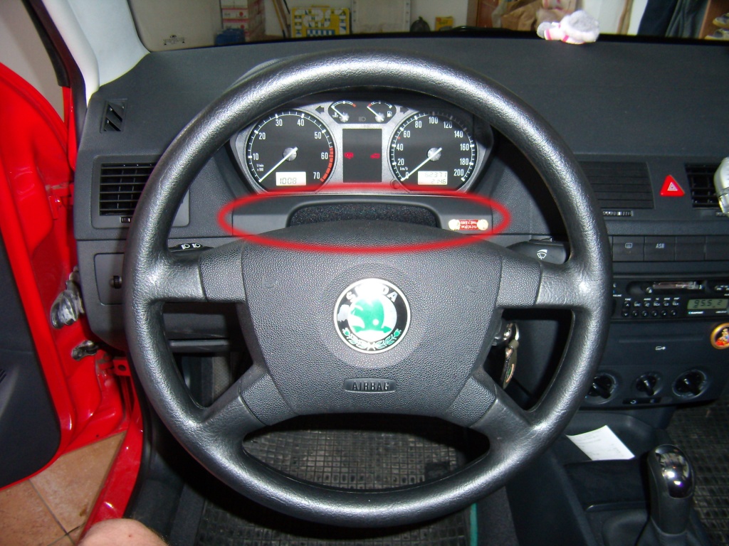

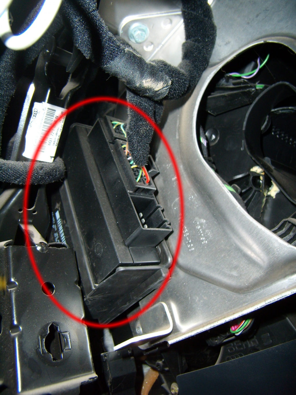

Salutare tuturor,
Am o fabie 1.4, 16V 74Kw din 2002, cu urmatoarea problema:
-Nu merge Ac-ul. Porneste doar la temperaturi sub 22 grade; tot ce e peste, nu mai porneste.

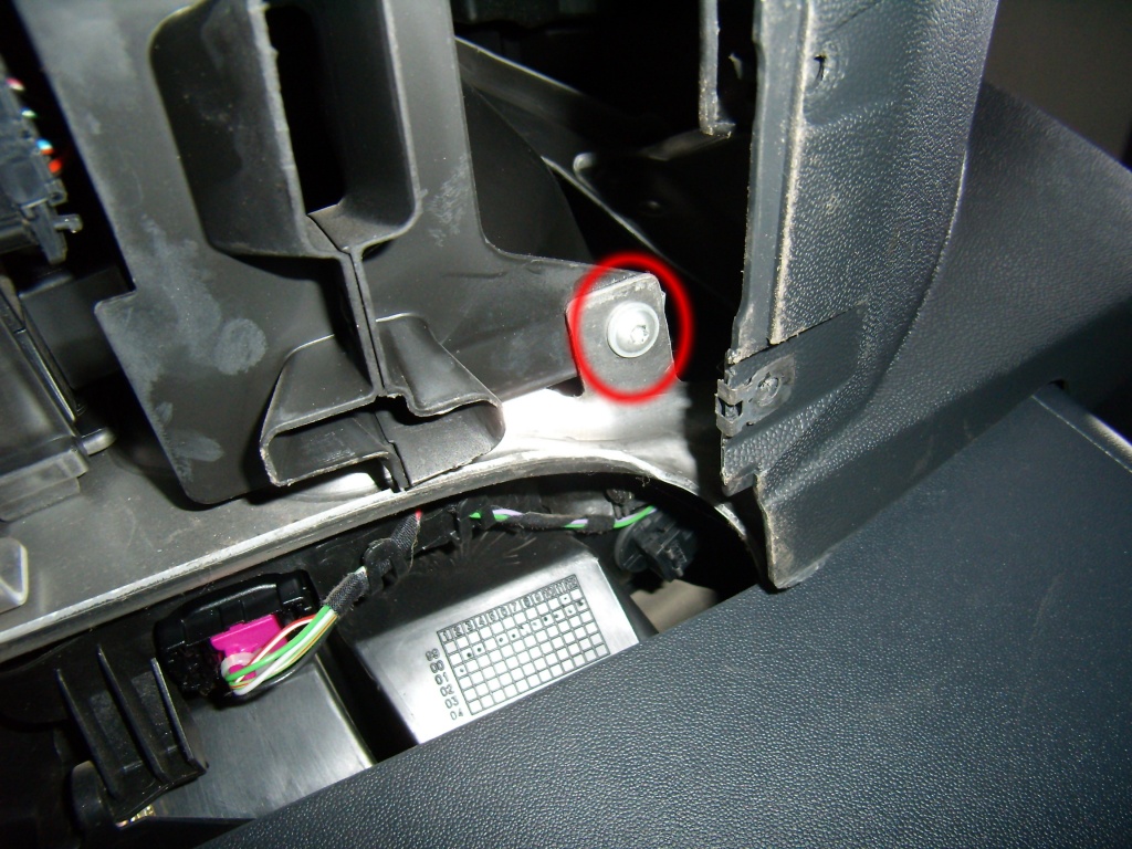

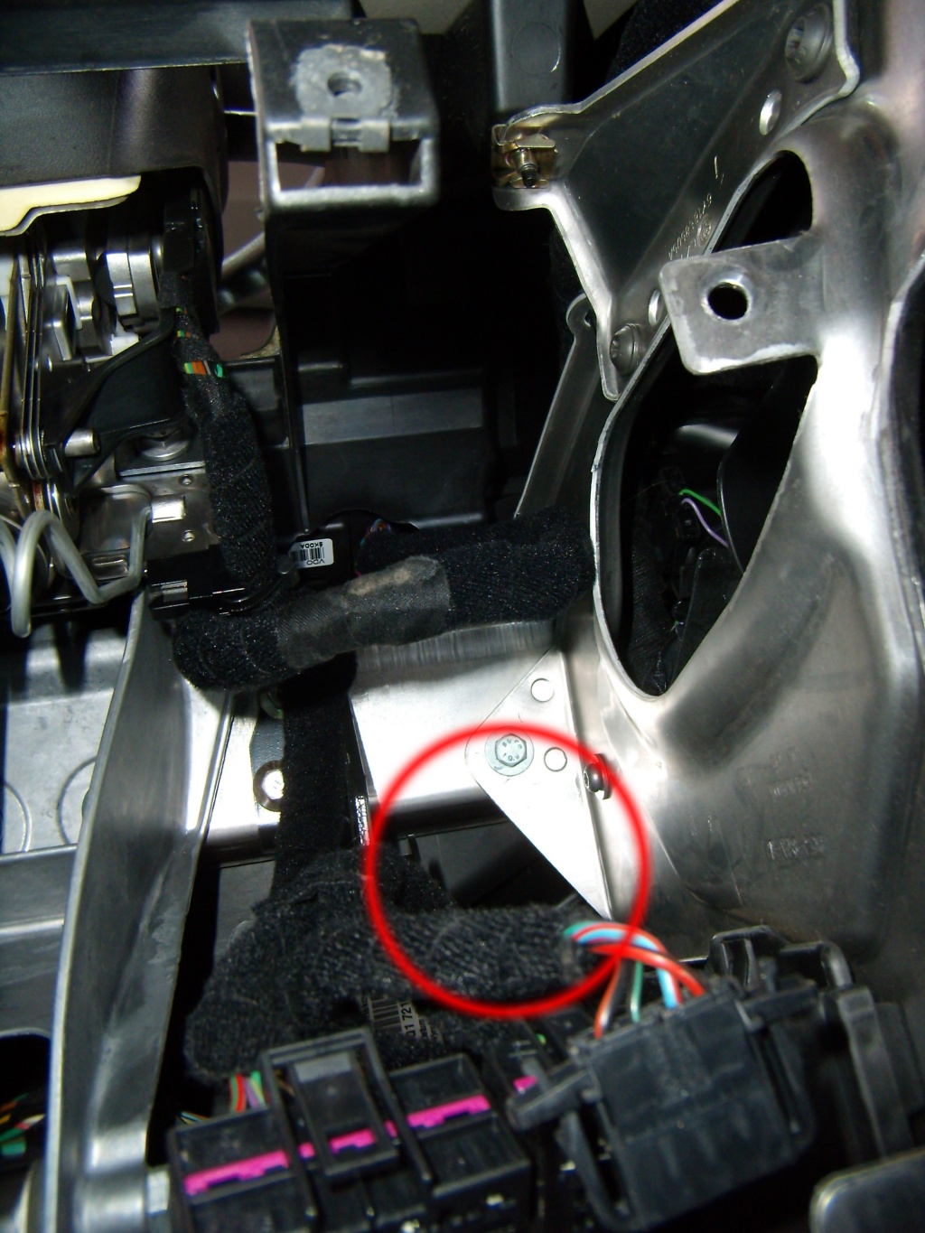

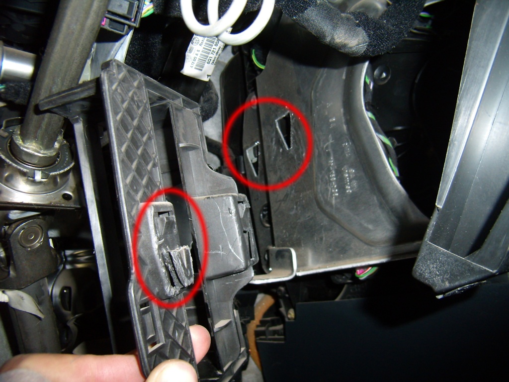

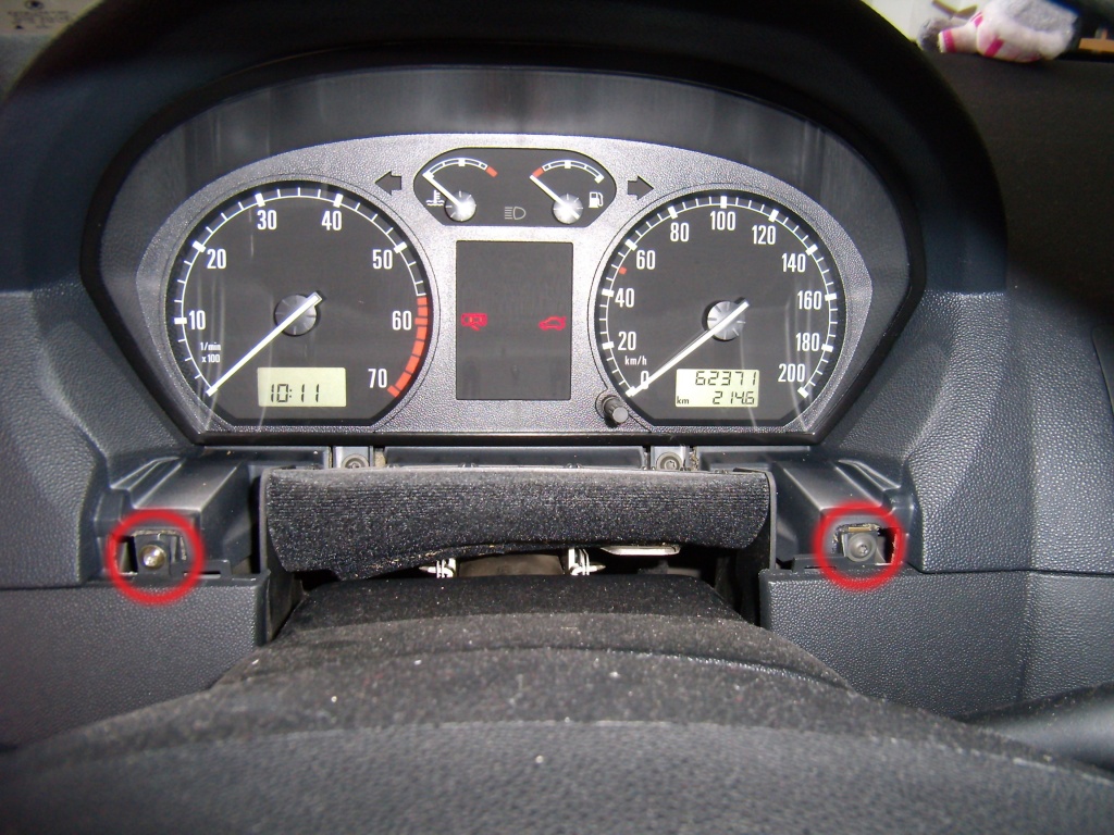

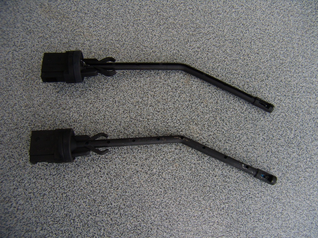

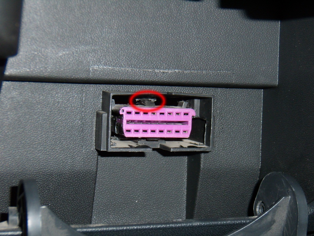

-Am identificat problema ca fiind senzorul G263, pe care l-am si cumparat de altfel
Intrebarea mea ar fi (pentru ca nu am reusit sa gasesc pe forum): exista o alta modalitate (mai simpla) de a-l schimba fara a da bordul jos?
Multumesc mult

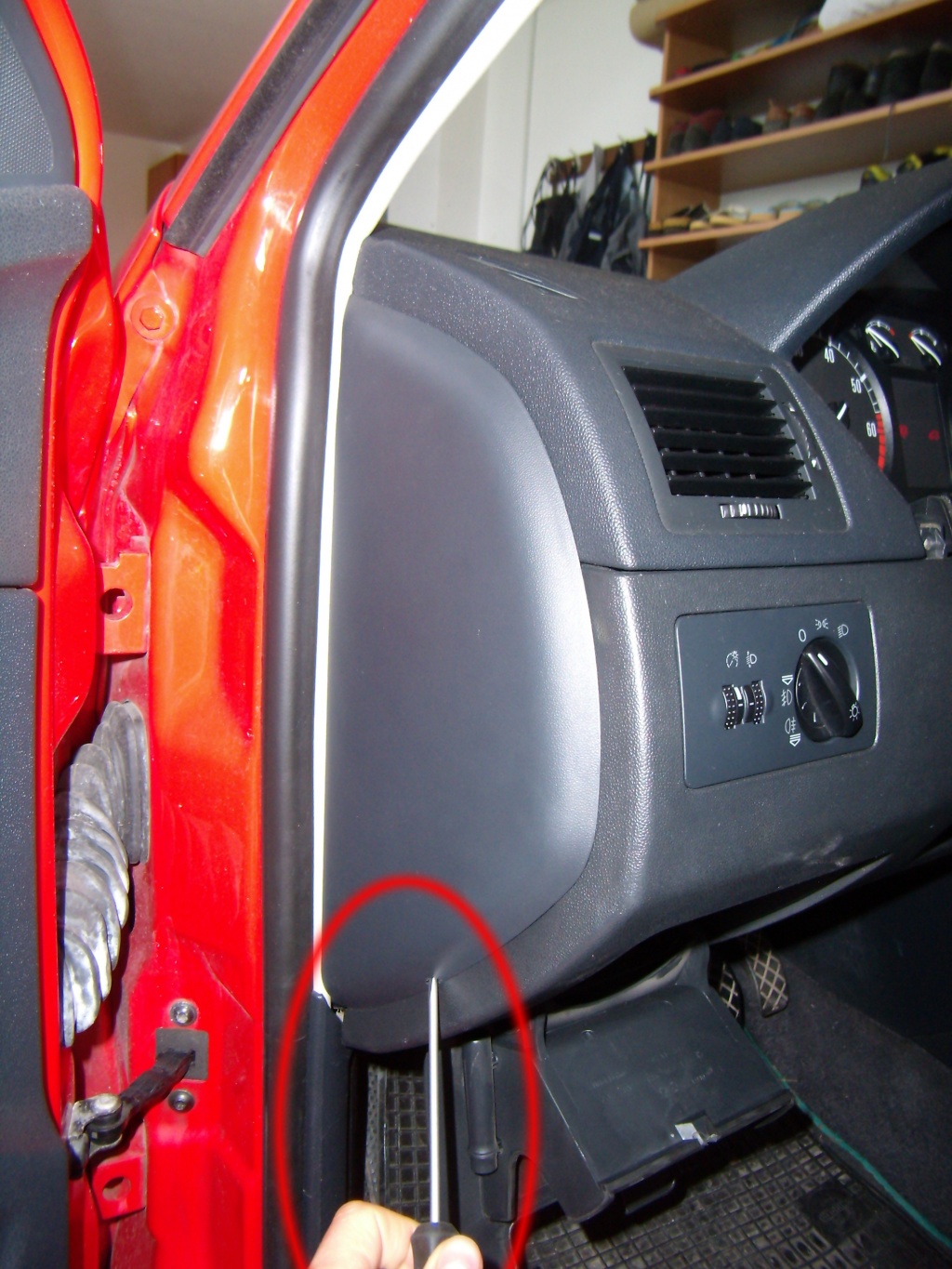

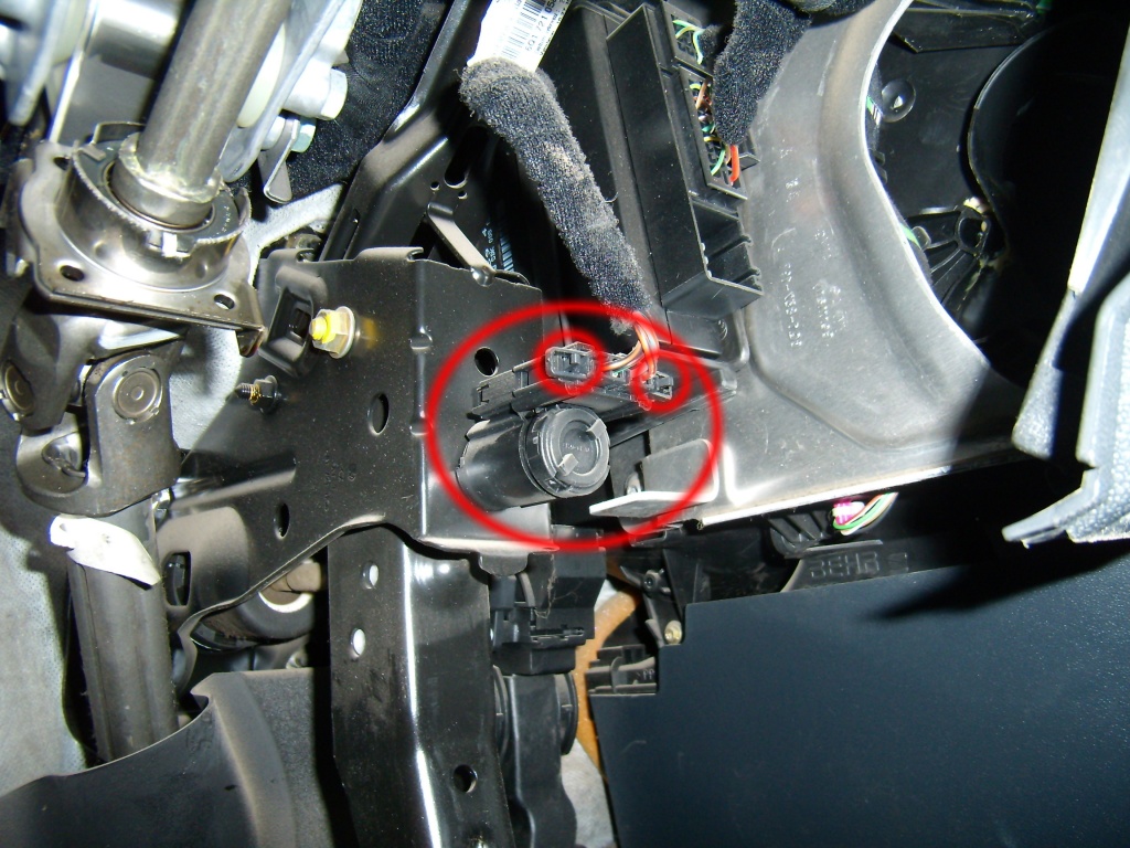

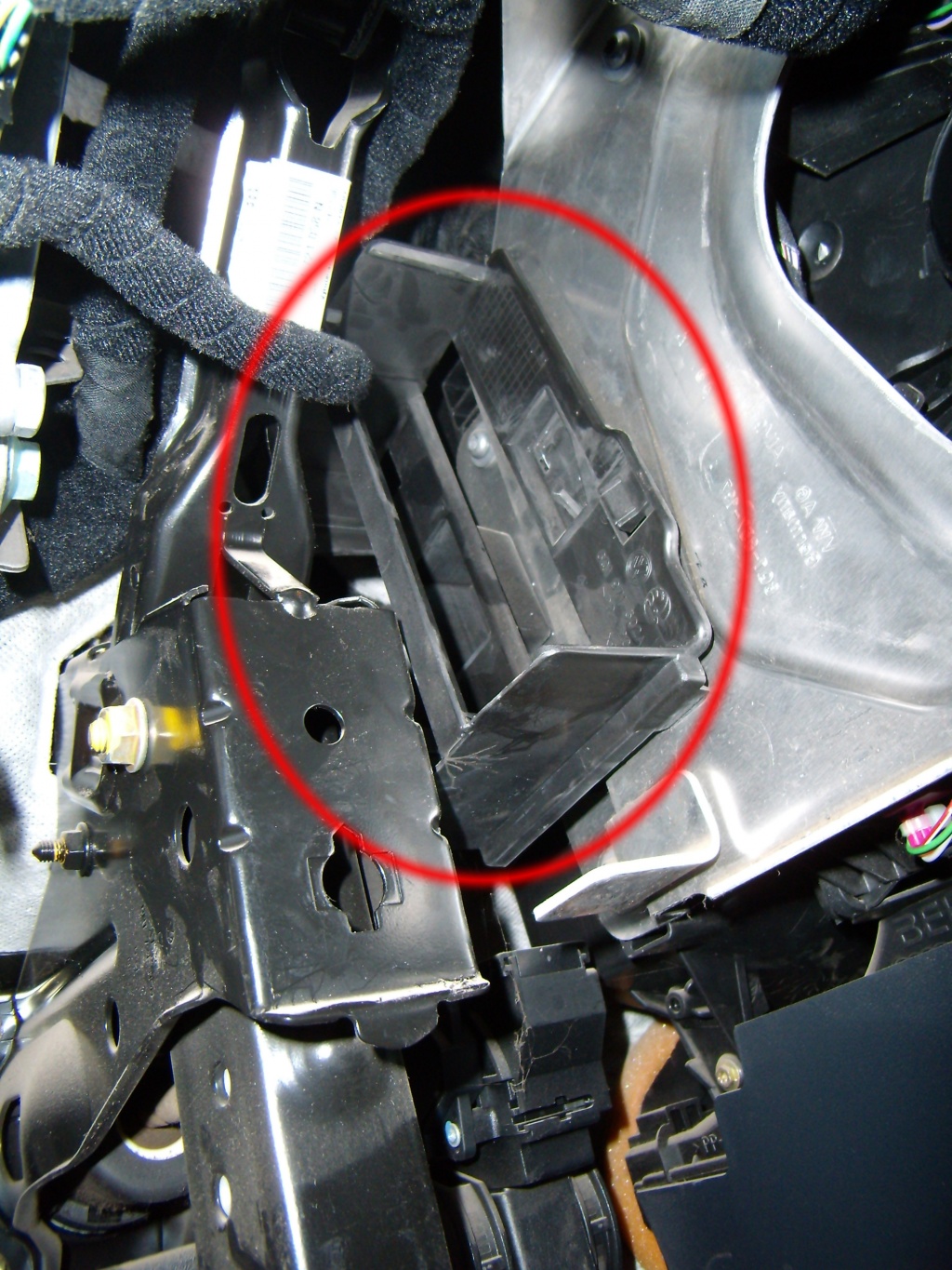

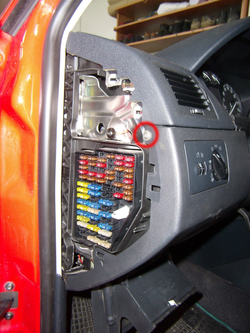

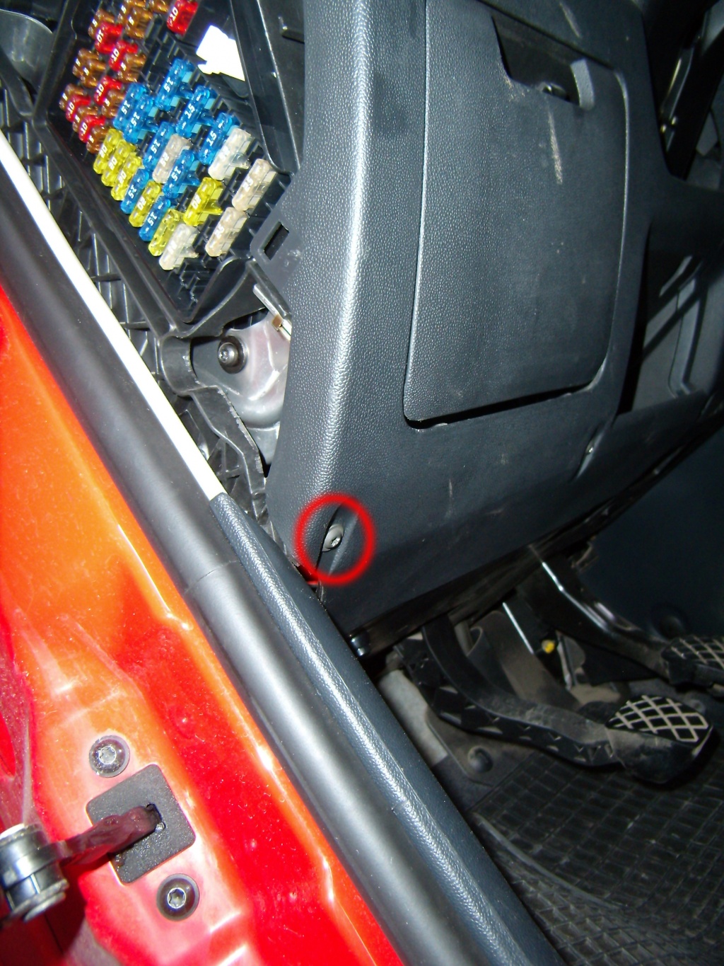

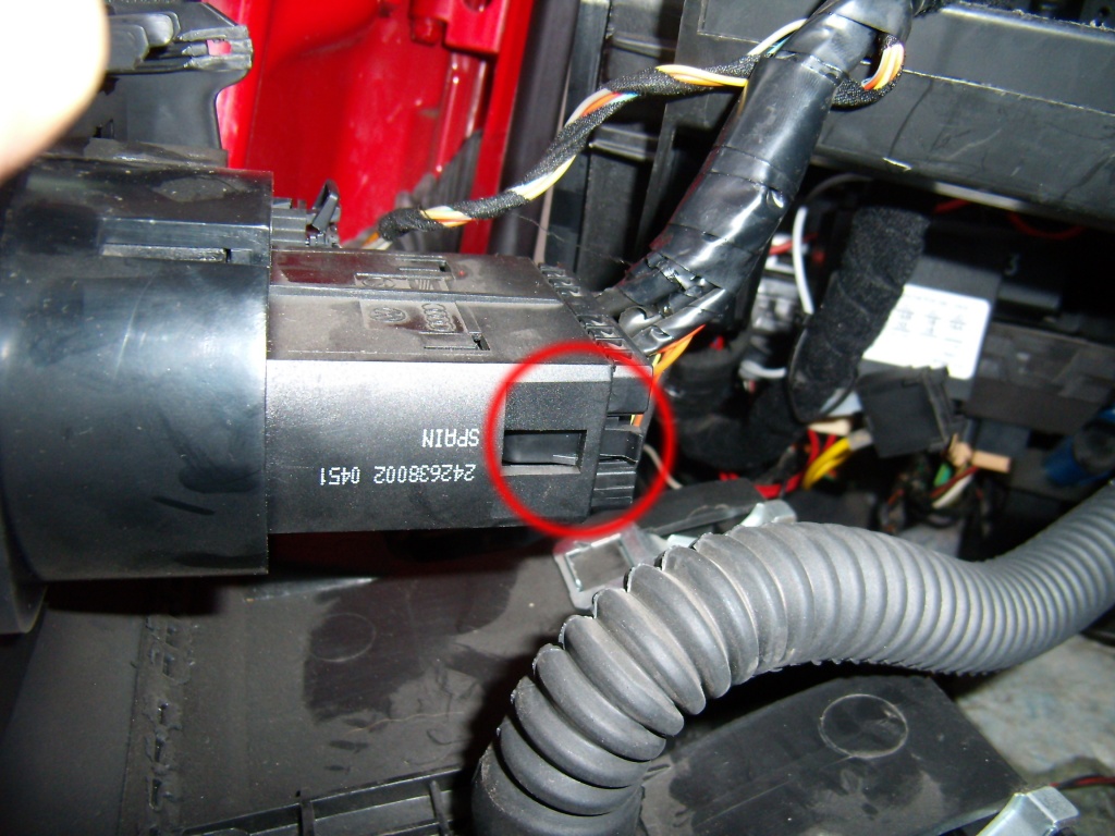

nu trebuie dat jos bordul, este nitel de munca......dar merita...

L-am schimbat si eu vara trecuta, dureaza c-am ... o ora desfacerea bordului si montarea lui
Iti trebuie doar o surubelnita trox de 20 (parca) si ceva indemanare. Mie la service imi cereau 200 lei pt ca sa-l schimbe :biggrin: :ceuameni:
Daca ajungi prin zona mea - te pot ajuta si o sa dai tu o bere :beerchug:

@Carmina - multumesc mult de poze si de promptitudine. Sambata ma apuc sa-l schimb. Revin cu vesti :)

Si, am revenit. Pozele au fost de mare ajutor, dar un telefon dat lui Al Bundy, caruia tin sa-i multumesc din nou, m-a scos din ceata. Nu stiam exact unde e acel senzor.
Din pacate, desi am schimbat senzorul, desi mi-a disparut eroarea la scan-ul cu vag com, aer rece tot nu baga.
