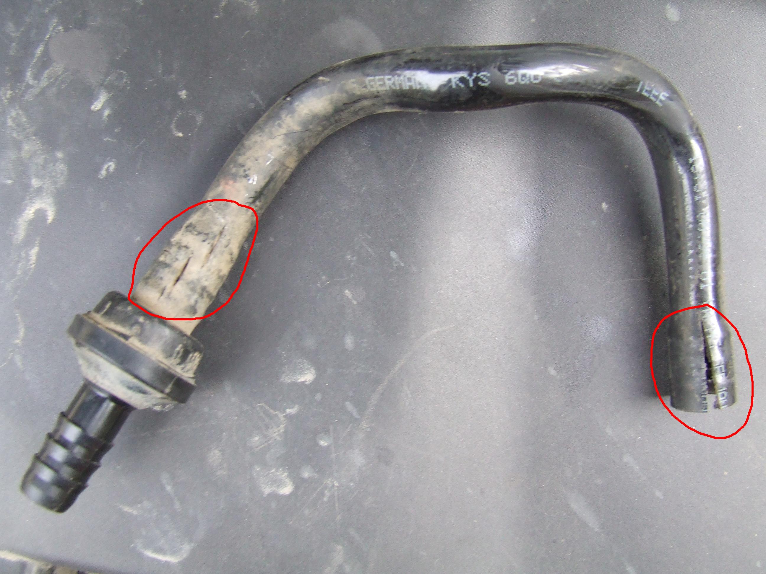

Am avut eu nu demult 17559 - si am aflat ca aveam aer fals, adica furtunul de vacuum ce ducea la servofrana era crapat in ambele capete. Adica in partea care intra in blocul pompei de frana si celalat capat unde intra supapa de sens in furtun.
Iti sugerez sa verifici.

intradevar, am un furtun usor fisurat, cand am cumparat-o nu am observat si l-am "reparat" provizoriu cu banda izolatoare pe deasupra pana imi dau seama ce e cu acel futun; nu stiu exact de la ce e, se afla undeva in partea din spate pe sub capacul motorului si iesea fum prin fisura pana la efectuarea operatiunii
vorbim despre acelasi furtun?

Cum stai cu fata catre motorsub clapeta de acceleratie intra vreo doua furtune in galerie, in afara de EGR. Una o ia catre dreapta si merge catre blocul servo-frana. Celalalt o ia la stanga si merge catre canistra de carbon. La mine era problema cu cea care mergea la pompa de frana.
Si eu am rezolvat cu banda izolatoare pe o parte. Pe cealalta parte am taiat portiunea crapata, adica am prescurtat furtunul. De atunci nu a mai aparut eroarea.
Asa era la mine:

Vezi ca eu n-am schimbat nimica. Eroarea de EGR nu am avut-o, dar 17559 a disparut. E usor sa verifici acele furtune.
