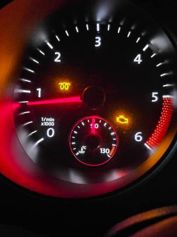

Salutare, am si eu o problema, tocmai ce am iesit de la munca, pornesc masina sa plec, merg vreo 10M si imi apare in bord martorul Bujii incandescente, a inceput sa palpaie si dintr-o data masina nu mai tragea, a trebuit sa merg cu a 2-a pana acasa, daca depasea 2000 de turatii se ingatuia si efectiv nu pot sa trec de 40kmh, tin sa mentionez ca pe langa astea a inceput si masina sa vibreze putin, am ajuns acasa am zis sa o opresc sa o las 1 minut, si am pornito din nou, aceeasi chestie iar pe langa asta sa mai aprins si martorul check engine, si martorul de bujii inca se aprinde si pâlpâie, chiar nu am habar ce ar putea fii daca m-ati putea ajuta cu niste raspunsuri, maine am sa merg la un mecanic sa vada ce are, dar as vrea sa ascult si sfaturile si parerile voastre, masina este un golf 6 1.6 TDI 2010, mulțumesc frumos !

Salut din nou, am dus masina la mecanic pentru martorul bujii incandescente si martorul check engine mi sa spus ca sa infundat 2 injectoare din cauza la motorina care am bagat sa fie adevarat oare?
Te minte,nu are de unde sa stie sigur 100% daca sa intimplat asa ceva.
Spune adevarul,este o posibilitate.
Alege raspunsul care iti place mai mult,apoi cauta un mecanic si lasa-l sa isi faca treaba.
1-diagnoza
2-testarea componentelor posibil avariate
3-depistarea cauzei ,motivului pentru care a aparut avaria.
4-inlaturarea cauzei
5-inlocuirea,repararea componentelor defecte.
In opinia mea,este probabil sa fie din cauza motorinei,este probabil sa ai vreun injector care are bobina defecta,este probabil sa fie doar din filtrul de motorina,sau din pompa de injectie,sau regulatorul pompei,al rampei,si mai am citeva zeci de idei.
