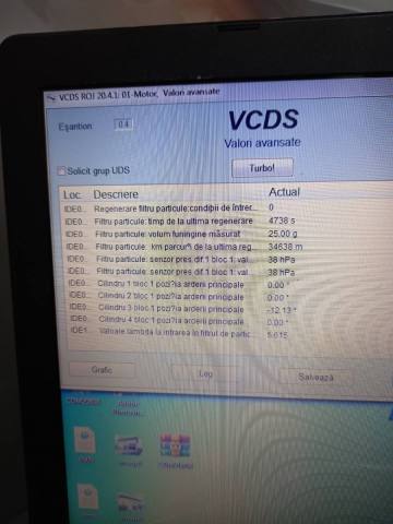

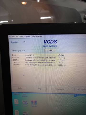

Revin cu update. De la ultima scanare, eroare pe bujia 2 nu a mai apărut, eu circulând cu mașina zilnic.  Am verificat toate cablajele si par în regula, releu la fel. Atașez doua poze cu valorile de pe vcds si pe egr ceva nu e regula si pe unul din injectoare. Nu mi dau seama de la ce ar putea da acele valori, masina funcționează perfect, făcând abstracție de partea cu regenerarile.
