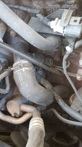

Scoate mufa de la senzorul de temperatura G62

Senzorul din poza ..din postarea de sus
NU inteleg nimic din ceea ce scrii. CE indicat ?

Ala pe care l-ai scos tu este senzorul G83, G62 este sub pompa tandem! O verificare a G62, poti face pe grupul 7 de pe engine cu vcds. Valorile de acolo la rece, de ex dimineata, trebuie sa coincida, sa nu fie diferente mari intre ele!
Da mersi...acum am aflat ca nu este ala

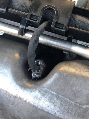

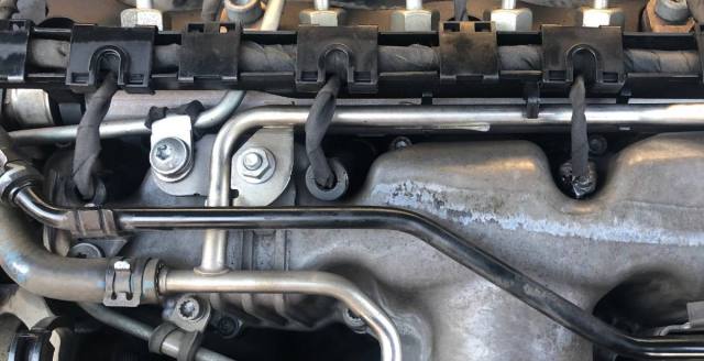

Acum cateva saptamani am fost cu masina la un service din cartier iar in urma unei diagnoze au descoperit ca bujia nr.3 este arsa , in incercarea lor de a scoate mansoanele cu patentu, la bujia cu probleme a cedat camasa mansonului, in cele din urma s-a renuntat la schimbarea lor pe motiv ca trebuie reincercat dupa ce da si galeria de admisie jos si ca pot mai merge cu ea asa daca nu am probleme cu pornirea, astazi dupa o mica verificare am constatat ca la capatul mansonului respectiv exista acum o pasta ca un silicon ca si cum ar fi topita pe cablu mansonului, acum vreau sa stiu daca s-a mai confruntat cineva cu problema asta si daca da, unde ati rezolvat? Motorul este 2.0 tdi 110 cp.
