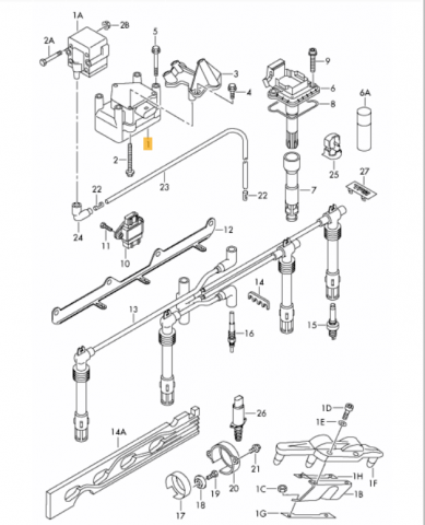

problema este ca s-a copt tot cablajul bujiilor si trebuie schimbat si ala
din schemba de pe partslink, daca e sa caut dupa nr. 13 nu gasesc ce imi trebuie... m-ati putea ajuta va rog ?
daca e vb de bujii incandescente pe BLS-ul din semnatura, schema aia pare sa fie pt un benzinar.Poate asa ceva cauti:
https://www.darksidedevelopments.co.uk/products/genuine-vw-2-wire-glow-plug-wiring-loom-for-vw-1-9-2-0-8v-tdi-pd-engines-038-971-782-b.html
ionut.vidrighin
salut,
da, e vorba de bujii incandescente
asta era ceea ce caut
sa traiesti!
