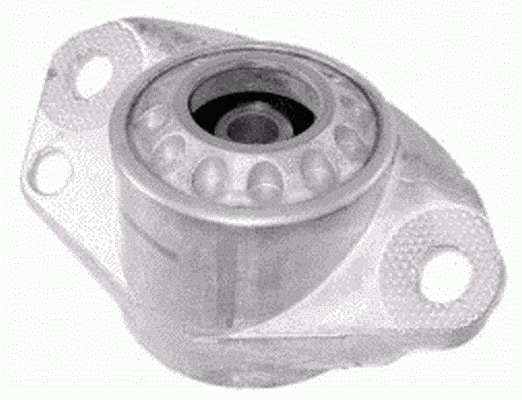

Flanse amortizor ai verificat? La mine acestea au fost de vina
Da, din păcate am fost asa disperat ca am luat un amortizor sh din dezmembrări sa probez treaba și l-am primit cu tot cu flansa veche. Trancanitul a continuat și cu amortizorul vechi și cu cel nou cu flansa nouă, fix pix..

Rulment flansa amortizor
Am luat de la Unix Lemforder cu 52 lei
Vezi sa ni fie dus si rumlentu din dezmembrari
Mai bine pune unul nou

Cand am montat amortioarele noi am schimbat si flansa, am pus OE. Apoi in disperare de cauza am cumparat acel amortizor din dezmembrari care l-am primit cu flansa, ca sa testez problema.
Am revenit de cateva luni la amortizorul nou si flansa cea noua, dar tot degeaba a fost in ambele cazuri...

cum aratau cele vechi? prezentau ceva urme de uzura evidente?
Sincer nu m-am uitat la piesa veche
Mecanicu a spus ca era dusa, avea joc inelul din interior.
