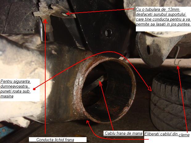

Daca te pricepi putin la mecanica nu e greu sa schimbi bucsele spate . Trebuie doar sa tii cont de semnele de pe ele pentru ca in interiorul ei are doua parti metalice care practic tin puntea sa nu lucreze fata spate . In momentul in care se strica bucsa cedeaza cauciucul din ea astfel ca acele parti metalice nu mai sunt pe aceeasi directie cu axa bratului puntii permitand miscarea puntii fata spate in momentul in care trece peste denivelari . In service daca mergi probabil ca iti spun ca se da puntea jos ca apoi trebuie sa faca franele si altele . Metoda de incercare cu levierul nu prea da rezultate si chiar daca la verificare bucsele par in regula nu este intotdeauna asa (greutatea masini este mult mai mare decat forta cu care apasa mecanicul). Schimbarea lor se face destul de usor nu trebuie data puntea spate jos . Trebuie doar sa aveti grija pe partea dreapta la conducta de frana pentru ca in momentul in care se lasa puntea in jos furtunul de cauciuc care face lagatura intre conducte sta putin cam intins in rest nu trebuie decat sa desfaceti cablul de frana din cele doua cleme in care este tinut (una pe punte si cealalta pe carosertie) si inca doua cleme care tin conducta de frana ( scotand clemele conductele de frana lasa puntea sa coboare jos si daca va uitati atent o sa vedeti ca acolo conducta este indoita intr-un anumit fel ) si care se scot putin mai greu ( nu se desface nimic nu este nicio piulita sau surub numai cleme ). Singurul lucru mai greu il reprezinta scoaterea efectiva a bucsilor daca nu ai presa . O metoda (pe care eu am folosit-o cu succes) ar fi aceea prin care se taie cauciucul din interior (poti sa il si arzi dar este cam aproape de rezervor ) nu trebuie tot ci doar de pertea din exterior apoi se scoate partea din interior (partea prin care trece surubul ce tine puntea ) care daca se loveste cu ceva pana la urma iese apoi se scoate o parte din bucsa cea de pe interiorul puntii (partea care are un guler acesta se vede daca te uiti din exterior catre interior si in care poti sa lovesti cu o dalta cu ceva si pana la care se introduce bucsa) . In final se taie cu o panza partea exterioara a bucsei aceasta iesind foarte repede (se poate introduce si ceva intre bucsa si punte exact in locul unse se taie pentru a nu taia si puntea ). Timp de lucru pentru o bucsa : 30 min desfacerea puntii 60 min scoaterea bucsii 30 min introducerea noii bucsii 30 min montarea puntii . La montarea noii bucsii este nevoie neaparat de o presa (care se poate face dintr-un surub si niste si niste placi de metal dar atentie la marginile de cauciuc pe care le au bucsele eu am gasit niste semeringuri mari probabil ca erau de la camion de la ceva si care s au potrivit perfect pe margine astfel ca nu am stricat pertea ce cauciuc ). Pentru a tine puntea mai jos se introduce o bucata de lemn intre punte si urechile in care intra puntea . Pentru a intra mai usor eu am slefuit exteriorul bucsii noi cu smirghel destul de fin ( eu am folosit bucse de metal pentru ca tot asa erau si cele vechi ) pana a devenit lucioasa . Metoda am gasit-o intr-un manual de service luat tot de aici de pe forum . Mai trebuie putina atentie la pozitia in care se introduce noua bucsa .

Asa am facut si eu. Nu necesita demontarea puntii de pe masina. Daca voi avea timp voi deschide un topic detaliat cu respectiva operatiune. Am facut si cateva poze.

Super descriere si mod de lucru,merita sa faci economia de 200ron :P. Daca aveai si cv poze era perfect :icon_thumright:.Numai ca nu prea ai u ce sa ridici ambele parti ale masinii acasa. :)).Cum ai facut?
Nu trebuie sa ridici ambele parti deodata.
Ridici o parte, schimbi bucsa, pui roata, apoi trci pe cealalta parte.
Eu am folosit doua cricuri: cu unul am ridicat masina, iar pe celalalt l-am pus sub punte pentru a cobori si apoi ridica la loc puntea (dupa ce am schimbat bucsa bine-nteles) :huh:

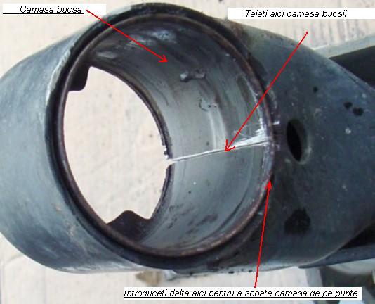

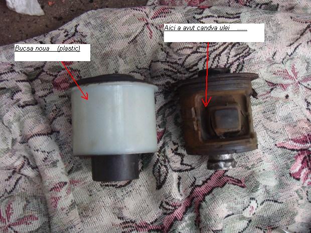

Pentru a schimba bucsele spate aveti nevoie de:
-2 cricuri
-1 ciocan
-1 dalta
-2 chei 18 mm pentru prezonul bucsii
-1 bomfaier (nu stiu daca asa se scrie)
-1 surubelnita mai rezistenta

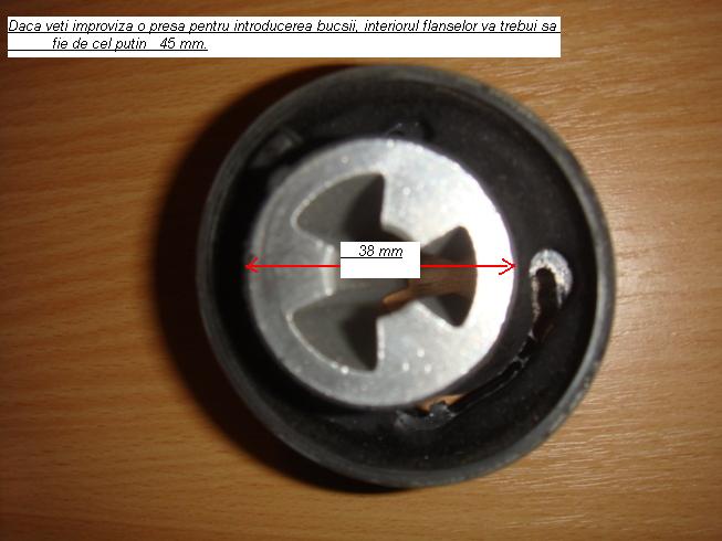

-1 presa pt introdus bucsele(daca aveti)..Eu nu am avut si am improvizat.
Foarte important: daca improvizari presa, prezonul trebuie sa fie din material dur (otel). altfel cand trageti bucsa se va strica filetul. Bucsa intra foarte greu.
Va trebui sa-i faceti o conicitate cu un smirghel(glass paper)in partea unde intra pe punte. Eventual dati si cu vaselina.

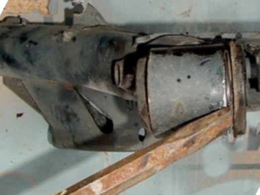

Cateva detalii pentru a putea improviza o presa:
Ar mai fi fost cate ceva de adaugat dar m-am cam grabit.
Daca aveti oarecare nelamuriri, puteti sa ma intrebati.

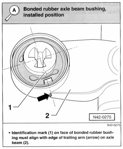

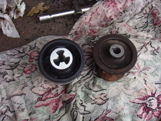

Cateva completari la ce am adaugat mai sus:
In imaginea din mijloc aveti o schema care va ajuta sa construiti o presa.
Atentie cand introduceti bucsa. Pe ea are un semn. Va trebui pus in partea de jos.

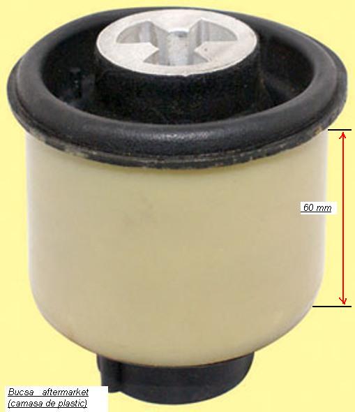

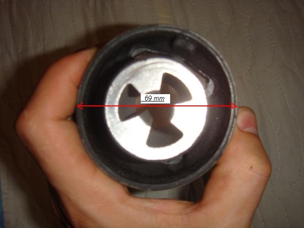

acu o saptamana am schimbat bucsele de pe spate. 130 ron x 2 buc + 80 ron manopera= 350 ron
dar de ce asa mult, am zis?
pentru ca desi masina e din dec.2000 (perioada in care golfurile au pe ele bucse cu diamentrul de 72mm si care costa 60 ron amandoua) la asta, se pare ca bucsele erau de 68mm (de care se puneau pana in 2000). si astea cica sunt de metal si mai scumpe. mi`a aratat omu cutia, pretu pe ea, pretu in calculator.. ce sa zic.. atentie sa n`aveti surprize!
intradevar manopera e complicata, mi`a zis ca si`a rupt presa incercand sa le desfaca (m`a si prevenit ca la masinile aduse din germania de obicei sunt intepenite rau din cauza sarii de pe sosele si se poate sa fie cu complicatii) si a trebuit sa revin a doua zi.
