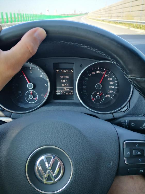

Va salut! E normala temperatura uleiului afisata in bord de 131 grade C? Am mers pe autostrada vreo 20 - 30 km, viteza constanta 120-130 km/h, nu sportiv. Temperatura lichidului de racire aprox. 90 grade C. Nicio eroare in bord. Ar putea fi ceva defect sa supraincalzeasca uleiul?
Temperatura e mult prea mare.
La 26.5 grade si 120 km/h uleiul nu ar trebui sa depaseasca 90-97 grade.
Ai o problema la sistemul de racire si/sau un ulei foarte slab
clima o aveai pornita?eu nu am trecut de 100 de grade pe autostrada la 130-140km
   Temperatura nu este normala, dar daca cumva atunci isi facea regenerarea filtrul DPF este normal sa creasca mult temperatura uleiului. Mai tine temperatura sub observatie, poate a fost o exceptie din cauza regenerarii.
Temperatura e mult prea mare chiar daca ar fi fost pe regenerare

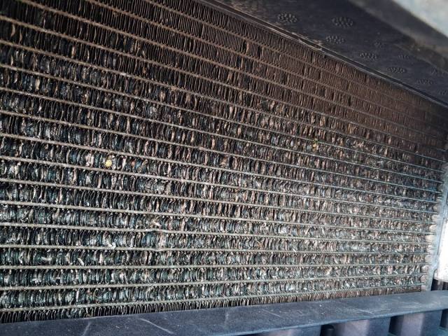

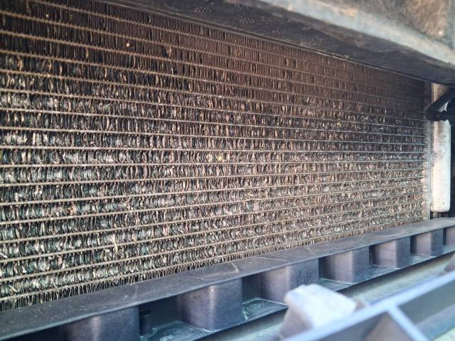

Buna ziua. Am si eu aceeasi problema cu un touran 1.6 TDI 2011 temperatura uleiului creste in bord pana pe la 127-133 grade la  temperatura de afara 36-38grade. Temperatura apei nu creste peste 90 grade. Sa aprins martoru rosu de presiune ulei dupa care am oprit si a fost dusa la mecanic care a spus ca era radiatorul infundat si l-au desfundat, temperatura tot crestea la fel fara ca martorul sa se mai aprinda. Am mers la un alt mecanic unde am schimbat uleiul ( MANNOL Longlife 504/507 5W-30) si filtrul. Am schimbata pompa de ulei din baie si curele. Am curatat instalatia de racire si am pus antigel nou. Dupa cateva drumuri temperatura tot crescuta era, cand porneam clima urca mai mult,  cand mergeam fara si pana in 100 km/h scadea sub 120. Am fost la un alt service unde a schimbat senzorul de presiune ulei (spuneau ca aia ar fi problema), am facut ieri o tura de 150 km pe autostrada si a urcat din nou la 133 de grade. Maine merg la un alt service, chiar nu imi dau seama ce poate fi... am obs ca la radiatorul din fata ( cel mai exterior ) in partea inferioara sunt obstructionate lamelele si nu stiu daca asta ar putea fi cauza. Am mai citit la un moment data ca cifrele din bord care arata temp uleiului sa fie temperatura antigelului care circula prin radiatorul de racire a uleiului si nu a uleiului propriuzis. Astept pareri si rezolvari cu mare drag. O zi faina tuturor :)

radiatorul de clima influenteaza in mod direct temperatura antigelului, nu a uleiului. Dar da, merita inlocuit , si suflat /curatat si radiatorul de antigel. VA scadea temperatura sistemului
