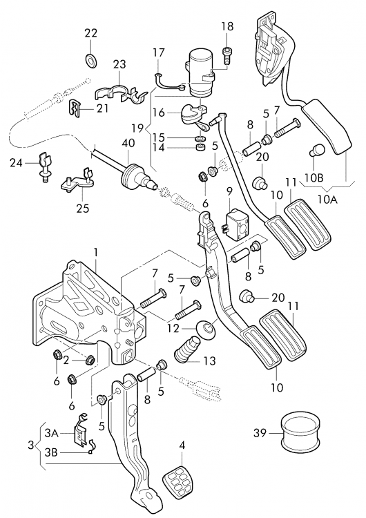

Salut! Dupa schimbarea discurilor fata si spate si a placutelor fata, facandu-se si aerisire, a aparut un zgomot la apasarea pedalei de frana, ca un click, si se simte si in pedala. Zgomotul vine din habitaclu, de la pedala de frana, fie ca masina se afla in deplasare sau in stationare, cu motorul oprit sau pornit. Vreo idee de la ce poate fi?
Se manifesta ca in clipul acesta gasit pe youtube:
Si la mine parca face la fel...dar cand fortezi pedala la capat...ceea ce in mers nu ai nici o sansa ca dai cu nasu de parbriz...
Inceaca sa verifici cum sta swich-ul...sau chiar demonteaza-l si vezi daca mai face cu el scos...
Asa am crezut  si eu, ca ar fi de la switch si am testat cu el scos si la fel face. In pedala se simte cam la jumatatea cursei, cand e motorul pornit, iar cand e oprit, click-aitul apare cum atingi pedala
In cazul acesta trebuie sa investigam intreg ansamblul si piesele care sunt antrenate in momentul in care actionezi pedala de frana...
Din pacate deocamdata vad ca nu merge site-ul pe care ma uitam la schemele cu piese :(
Aceasta este plansa...
Dupa cum vezi exista niste suruburi pe acolo...verifica-le sa fie stranse...
Dupa care mi-au atras atentia piesele nr 3A/3B care practic sunt 2 plastice...intre pedala si tija de la tulumba de servo...
1J0721169A si 1H0721179 sunt codurile lor sa le cauti pe google...
Daca ai timp si chef demonteaza sa vezi in ce stare sunt...
