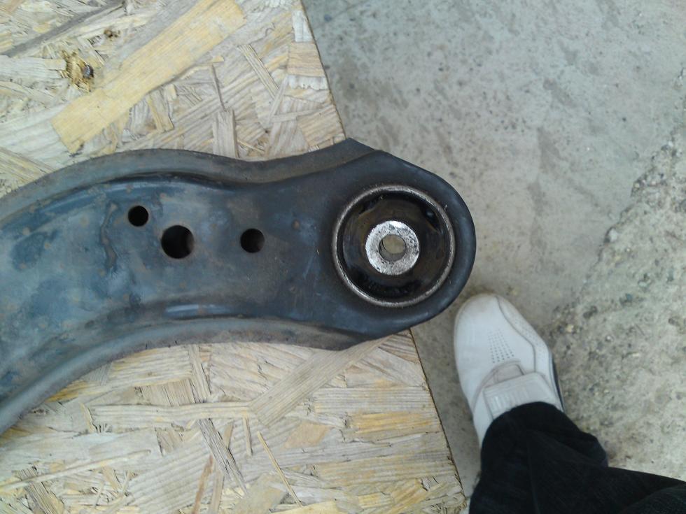

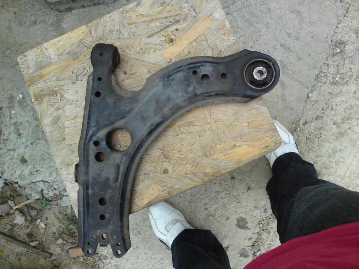

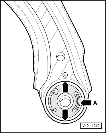

In poza 3 , bucsele sunt cele vechi sau cele noi?
Deoarece nu sunt montate deloc corect.....

In poza 3 este bucsa noua! Hmm. ma mir, totusi omul este in domeniu...
Acum pare pusa bine. Ai dat bucsa jos din nou si ai montat-o conform schemei ?
Nu sunt montate bine este? :tuktuk:

Wow, ce prostie e acolo!!!
Deci, bucsa dinspre spate de la bascula trebuie sa vina cu partile goale orientate pe lungimea masinii. Adica sa vina "bratele de cauciuc" ale bucsei orientate pe directia puntii fata (stanga-dreapta). Asa cum le ai tu montate, ele nu lucreaza si se opun miscarii basculei, ceea ce poate suna bine, insa nu e bine deloc asa deoarece iti poate si rupe surubul care iti tine bascula prinsa in punte la o adica. Daca vrei rigiditate, poti opta pentru bucsele pline de Cupra. Acele bucse sunt dintr-o bucata, pline cu cauciuc.
Daca folosesti tot bucsele astea si le orientezi corect, ai grija atunci cand pui bascula la loc ca surubul care vine prin bucsa dinspre fata(cealalta bucsa) se strange definitiv dupa ce cobori roata pe pamant. Adica masina trebuie sa stea pe roti cand strangi surubul ala. Asta se face deoarece daca strangi surubul cu roata ridicata de la sol, pentru ca surubul ala "intepeneste" respectiva bucsa, iar cand tu cobori roata pe sol, bucsa va sta mereu tensionata, mai tensionata chiar si decat atunci cand roata urca spre oala atunci cand se apleaca masina pe curbe si tot asa. Ai vazut cat de mult se intinde suspensia masinii.
