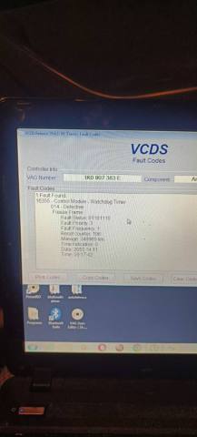

Am ajuns la codare,unde mai exact trebui să codez?Am si senzori de parcare.
In functie de masina si de modulele instalate pe ea pe gateway, ecu, abs, centrala, camera, senzori, ACC, etc
Cum codez senzorii de parcare,exista un tutorial cu tot ce ar trebui codat dupa montaj?
