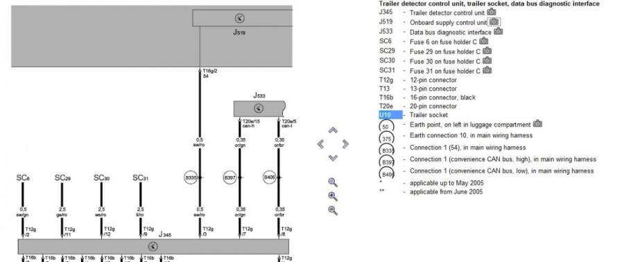

Nu, pt.carlig nu trenuie schimbat can gateway
Mulțumesc Florin.

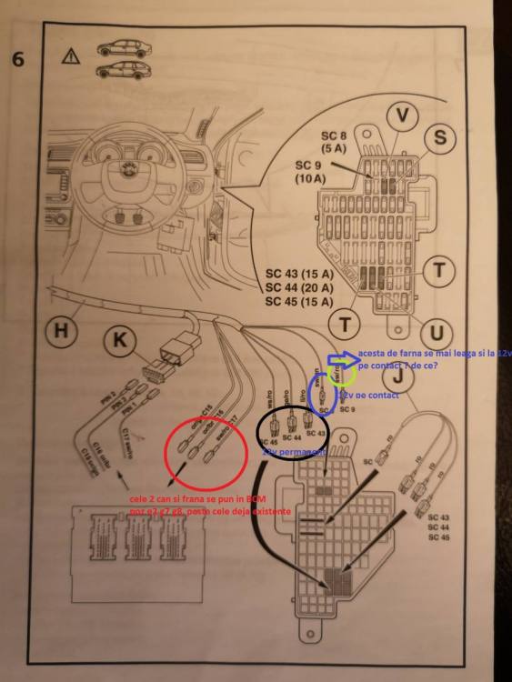

Poți sa îmi spui, de la modul din spate, spre față, ce fire trebuie trase.
Alimentari, canuri.
Nu înțeleg ce este cu firul acela pentru frână, unde se leagă?
LA switchul de frana.
On 2/4/2020 at 6:55 AM, F l o r i n said:
Alimentari, canuri.
Cel de can aducă cele 2 unde pun? În ce mufa și ce pozitir
Cel care aprinde stopul de frana?
Pe firul de după switch presupun. Ca este numai 1.
am studiat ziele acestea, am descacat ELSA si cred ca m-am dumirit.
singura intrebare pe care o mai am este urmatoarea:
firul de frana se leaga si la BCM si la +12v pe contact? de ce? pe schema din elasa nu apare asa. in schimb in schema producatorului apare ps si la BCM si la 12v
iata schemele pe care le-am studiat:

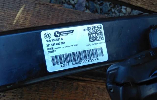

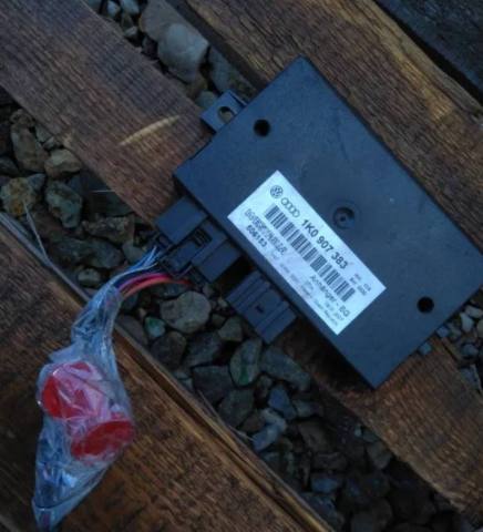

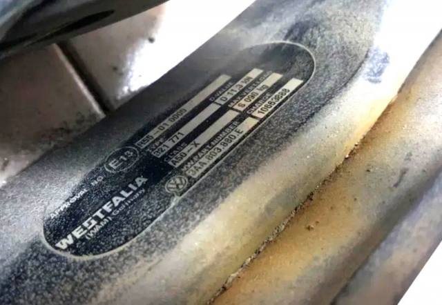

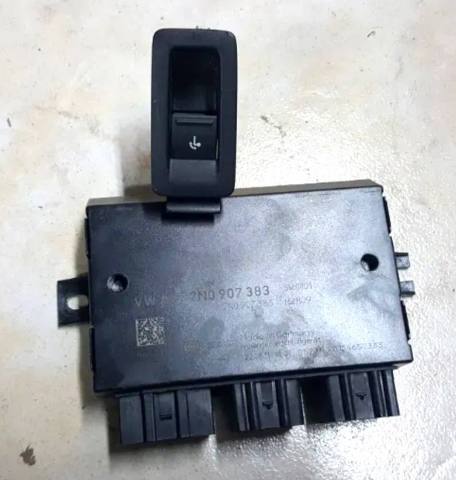

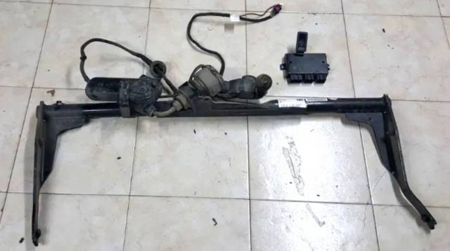

as vrea sa pun carlig de remorcare. Masina mea este din 2010, adica un B6 cu facelift, aproape B7 spunea cineva

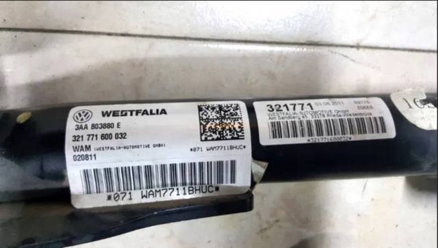

Am gasit kitul de remorcare din pozele atasate, este un carlig electric demontat de pe Passat B7 2013 , model Westfalia 321771
Imi poate confirma cineva ca este compatibil ?
Alte coduri de pe etichete: 3AA 803880 E,  321771600032
Modificat de stefanutz30

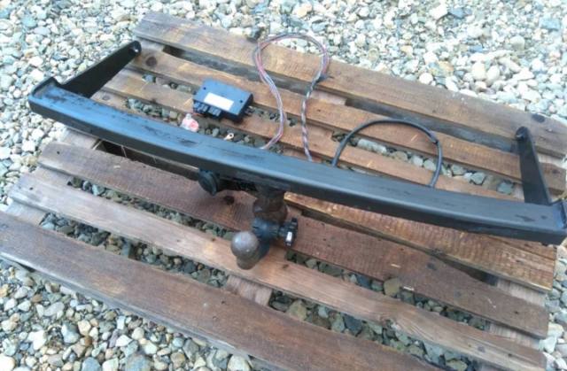

sau sa cumpar varianta clasica ?
Nici o recomandare ?
daca este tot variant,  se potriveste.
Pe B6 s-a pus doar carligul classic, fara rabatare electrica.
Cel electric  provine de pe B7 Variant 2014

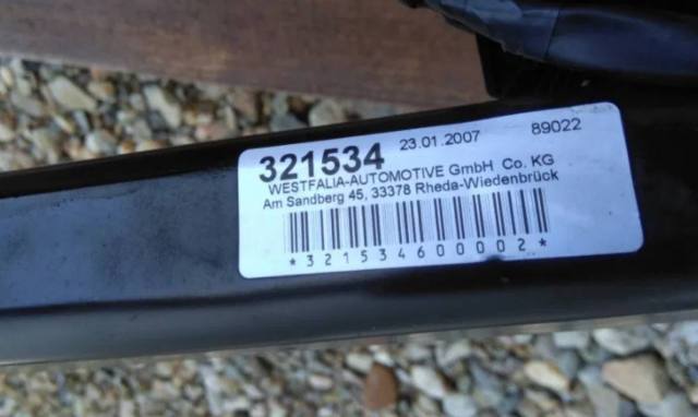

merge oare ? Sa-l cumpar de pe OLX  ...  costa 1000 lei ... e cam riscant
Sau este mai sigura a doua varianta Westfalia 321534 care costa doar 300 lei
Rabatarea, etc... are legatura cu modulul carligului.
Poti merge pe varianta mai ieftina.....avand in vedere diferenta substanțiala de pret
