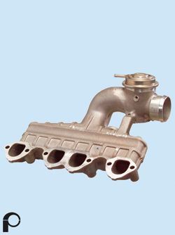

Sal all, vreau sa-mi curat si eu EGR-ul la masina din semnatura, am spicuit topicul, dar nu am gasit nimic ce ma intereseaza. Rog, orice material legat de EGR la G 5 imi poate fi de folos, mai ales sfaturi cum sa-l demontez. Multumesc anticipat.
Chiar nu ma poate ajuta nimeni cu un material foto/video , sfaturi, cum sa dau EGR-ul jos?? treb sa tin cont de ceva ??? Sfaturi.
MasinaPoporului
Pfu...in principiu e usor...scoti siguranta(nr 5) de pe furtunul ce intra in corpul clapetei de "Cut Off"(nr 3 in poza) dupa care te apuci de desfacut suruburile sa separi corpul de EGR(nr 1 in poza). Mai ai o teava sub EGR care e prinsa de EGR cu 2 suruburi(nr 11 in poza e teava) si mai ai si 3 suruburi cu care este prins EGR de admisie. Iti trebuie imbus de 5 sau 6. Spor.
