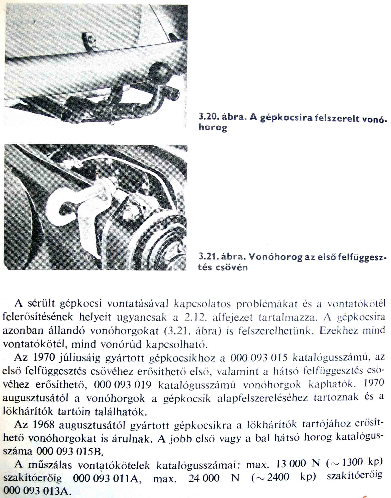

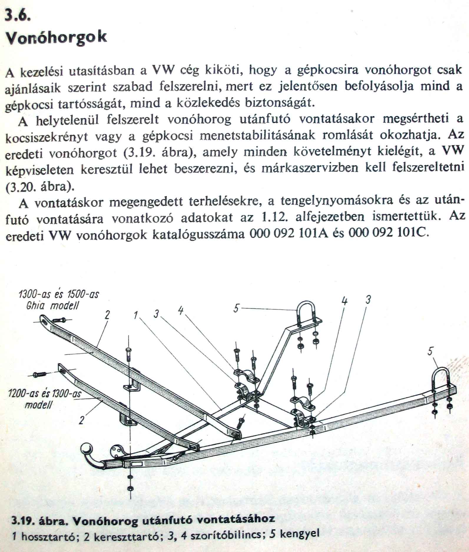

Nu stiu cum s-a sfirsit discutia lansata de Tipatescu in 2004, vis-a-vis de "Carlige" dar vazand eu ca se solicita din nou detalii,
va pun si eu doua poze din "biblia mea". Textul e in maghiara da schita o puteti intelege!
Modificat de soryn
Multe, multe multumiri Soryne !!! :(
Poate cineva care stie maghiara ne poate ajuta mai mult cu o traducere !
Pacat insa ca nu avem dimensiunile... tot trebuie sa se bage cineva sub masina sa masoare.
Modificat de tipatescu
Incerc eu sa pun traducerea in 2-3 zile
iata in mare traducerea : daca nu se monteaza in mod corect, va destabiliza masina si va defecta cutia de viteze, si mai este o specificatie de la prima imagine si anume greutatile permise care se gasesc la fig 1.12. Ne mai trimite la pozitiile originale vw 000092 101 A si C . In imaginea urmatoare spune de carlig ca asa arata montat. Mai are si carligul din fata (ce se poate monta pe puntea fata) la modelele 1200- 1300 mai exact cele care nu au (dispozitive)carlige din constructie fata spate. Ulktimile inf se refera la remorcare cu panglica-fortele
