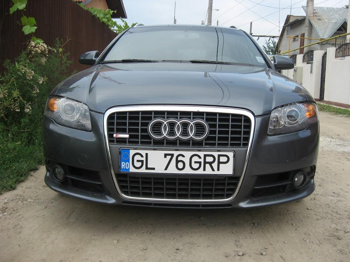

Nu exista diferenta de focalizare sau lumina intre 2.5" s 3". Tine doar de aspect, cum se incadreaza lupa in far. Cred ca doar la dimensiuni si greutate sunt diferente. Daca ai sa te uiti la mine, pe topicul Audi, ai sa vezi ca initial ornamentele erau ok ca si dimeniuni, dar nu parea "de acolo", cu IRIS au un aspect aproape OEM. Cred ca tot ansamblul iti tremura pe de o parte de la lipsa garniturilor de cauciuc, care atenueaza vibratiile si nu se mai transmit direct in lupa, un fel de "autoleveling" daca imi e permis :). Dupa 3 variante incercate, un singur lucru as mai adauga, la mine si anume 2 relee care sa inchida led-urile pe care le folosesc pe post de "lumini de zi", cand pornesc faza scurta, dar imi trebuie timp sa dau iar totul jos (bara, faruri, sticle) si pe cineva dispus sa imi dea sfaturi electrice.
Am pus niste poze cu inainte si dupa ca sa iti faci o idee cum ar rebui sa vina si la tine pe masina dupa ce gasesti ornamentele adecvate.
PS: "Ce-i drept garniturile nu le-am montat pt ca daca le puneam, nu mai puteam prinde bine piulita de filetul lupei si nici nu mai puteam atasa soclul pt becul H1." - Nu cumva nu ai pilit marginile la soclu pe spatele oglinzii? Ca asa am patit eu prima data si nu intelegeam de ce, dar pentru ca sunt aele urechiuse de prindere de la H7 nu ai cum sa scoti filetul de la lupa suficient de mult si nici nu poti strage piulita cum trebuie pe spate.
