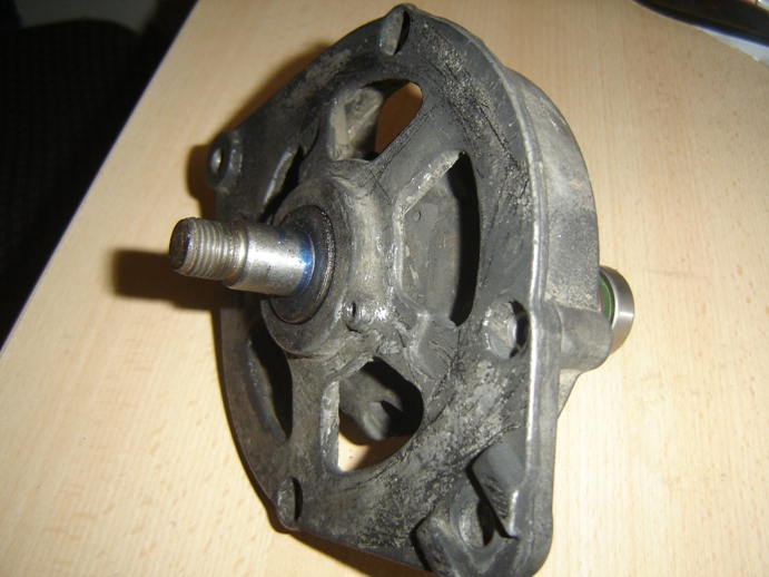

Asta e alternatorul.
Nu reusesc sa scot rotorul din carcasa ca sa pot schimba rulmentul.
Acea saiba care se vede pe ax in fata carcasei ar trebui sa iasa de pe ax.
In spatele carcasei se afla o flansa care imi blocheaza rulmentul.
Nu este acces la suruburile flansei decat dupa ce scoti rotorul.
Am folosit 3 tipuri de prese, am dat cu spray degripant, am racit axul cu azot si la urma am batut si cu ciocanul.
Nu iese.

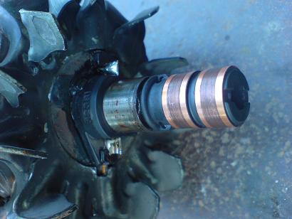

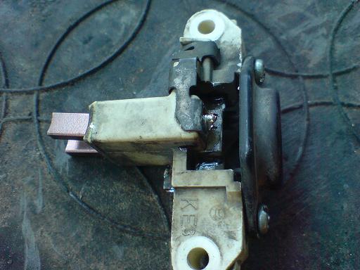

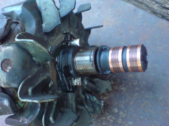

vin si eu cu niste poze dupa inlocuirea rulmentilor, carbunilor si a bucsilor de cupru pe care calca carbunii
- poza 1si 2 cu bucsele de cupru vechi motiv pt care nu mai incarca decat la 12 v si nu la 14 cat trebuia
restul intelegeti voi
Modificat de petre_mk3
bucsele de cupru
= inele colectoare. :P

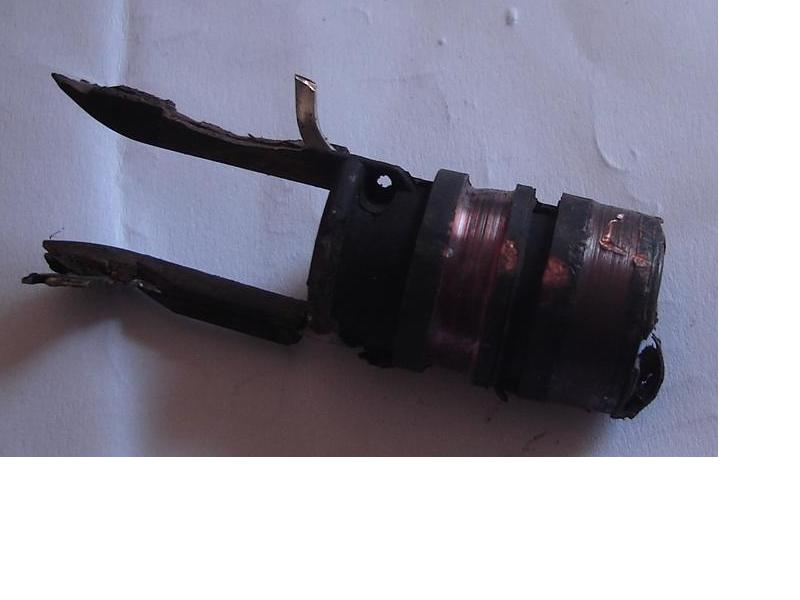

Stie cineva de unde se pot lua inelele colectoare pt. alternator Bosch? (cele din poza 1 si 2/ post 28)
  • 7 months later...
Poate intereseaza si pe altcineva - am gasit colector pt. alternator Bosch la Volksparts - 20 lei - cod: 135172 (producator CARGO)
