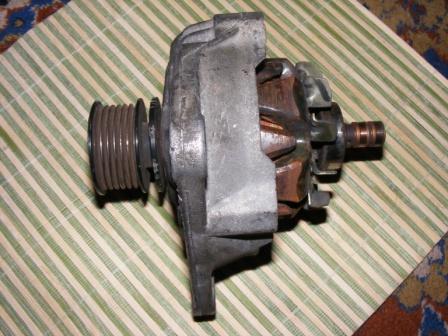

m-am apucat sa desfac alternatorul ca sa-i schimb rulmentii (incepusera sa huruie). Alternatorul este unul Bosch. Am desfacut cele 4 suruburi care tin carcasa, am desfacut piulita de 24 de la fulie, am reusit sa desfac alternatorul in 2. Unul dintre rulmenti (cel dinspre releul de incarcare) se vede, dar nu am reusit sa scot rotorul ca sa ajung si la celalalt rulment (cel de la fulie).
fulia nu trebuia sa iasa cand am desfacut piulita de 24 din capul ei?
mai am ceva de desfacut ca sa scot si rotorul?
vezi ca mai ai un capacel prins cu 4 surubele. Se afla sub fulie. trebuie sa iasa, axul pe suprafata unde este fulia este un pic conic. foloseste o presa sa depresezi fulia.

la cele 4 surubele nu pot ajunge pana nu scot fulia. pot ajunge la ele dar cu o surubelnita mai subtire cu care nu se pot urni.
fulia ar trebui sa iasa indiferent daca suruburile sint scoase sau nu?
Da, trebuie sa iasa, foloseste o presa, si sigur iese.

Am reusit sa scot fulia, am desfacut cele 4 surubele si am scos cu greu rotorul din carcasa alternatorului. Stie cineva cum se scoate rulmentul dinspre fulie?
Rulmentul este sub axul acela conic pe care era fulia.

Ai nevoie de un extractor[presa]cu trei gheare
am presa(fara ea oricum nu reuseam sa scot fulia), dar diametrul inelului interior al rulmentului e mai mic decat diametrul axului acela care se vede inaintea lui (nu partea cu filet ci partea de mai jos mai mare in diametru).
Vad ca seamana aproape la indigo cu alternatorul de Passat sau Golf din anii 1997-2005. Uite aici mai multe detalii.
Axul acela n-are cum sa fie conic. E perfect drept. Distantierul acela din fata rulmentului iese cu o surubelnita afara. Apoi iese rulmentul.
Insa va trebui sa stramtoresti cumva ghearele intre rulment si paletii rotorului, chiar daca va trebui sa le lovesti cu ciocanul. Se va indoi placa ce se tine in suruburi si paletii in sine, dar le indrepti pe urma.
Mai e o varianta ,dar nu e prea recomandata ;prinzi rulmentul in menghina pui piulita pe axul cu filet si lovesti axul .atentie sa nu deformezi capul axului.De obicei se foloseste un dorn din mat moale [bronz;cupru]
Nu merge. Rulmentul ala e atat de fix acolo, ca si presa a trebuit s-o leg peste gheare cu sarma sa nu se desparta. Si inca scartaia surubul de la presa cand strangeam sa iasa rulmentul.
Scuze am crezut ca o sa scapi mai usor .eu lam taiat cu flexu la mine Atentie la cota inter sa nupolizezi prea tare axu
