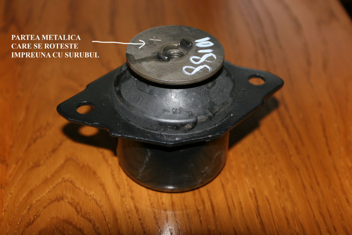

Buna la toata lumea, in primul rand sa aveti sarbatori fericite alaturi de cei dragi. Daca insa intrati pe forum poate stiti cum s-ar putea rezolva urmatoarea problema:
Vreau sa schimb tamponul motor stanga cel care de la cutia de viteze dar surubul in care e prins motorul e intepenit si se roteste impreuna cu partea metalica a tamponului (vezi in poze). Mecanicul mi-a sugerat ca singura modalitate ar fi sa taie bara metalica care e sudata pe cutie, oare dauneaza cu ceva asta mai apoi la sustinerea motorului, cutiei, etc. (a se vedea in poza bara despre care e vorba sa fie taiata).
Multumesc si La multi ani tuturor!

Se poate taia, dar trebuie sa gasesti alta piesa pt. a o inlocui.
sau mai bine tai capul surubului sau il gauresti. :vinemosul:
Parca e mai simplu. Numai sa fie loc pentru a manevra flexul. :sbine:
Poate reusesti sa desfaci cele 2 suruburi de M8 care prind tamponul de jugul motor, apoi desfaci din celalalt capat ( pe cutia de viteze) suportul . Sti tu : de la distanta se dau sfaturi multe :lol:
din pozele postate de tine : cred ca variata propusa - de a taia capul surubului sau al gauri este cea mai buna . Acum nu stiu ce spatiu de manevra este , o sa ma uit si eu maine la mine sa vad despre ce este vorba mai exact .

Problema e ca nu stiu daca incape un flex in acel loc. NU stiu daca exista flexuri de dimensiuni asa mici, normal ca asta ar fi cea mai simpla solutie. Si mecanicul mi- a spus acelasi lucru. Daca credeti ca exista vreun flex care sa incapa acolo dati-mi de stire. Mersi.

poti incerca sa distrugi acel surub cu un burghiu mai lung... daca e sa functioneze, va dura ceva timp si nu va fi prea distractiv. doar o idee vaga... alta nu am din pacate
Inainte de a incepe sa tai cu flexul sau sa gauresti, incearca sa bati cu un ciocan in capul surubului de vreo cateva ori si sa ii dai cu un degripant, si dupa aia mai incearca su o inelara. daca deja ai incercat scuzele de rigoare

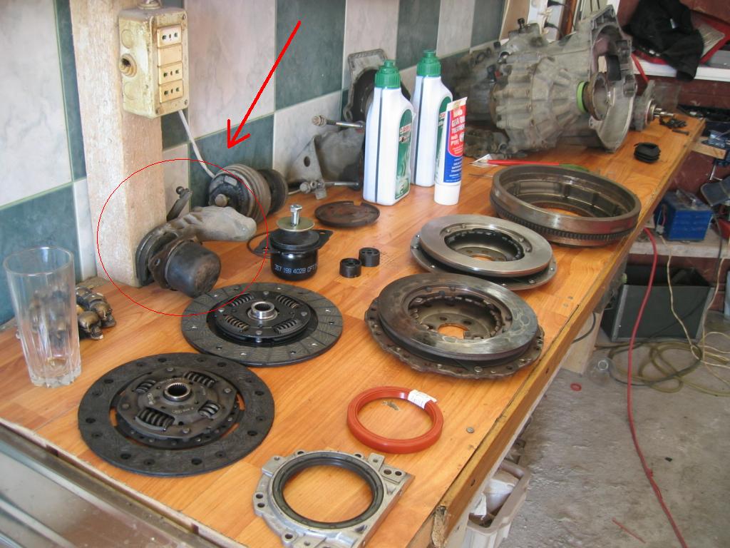

Uite cum l-am scos pentru ca am avut aceasi problma. Dupa ce am scos tot suportu, am taiat capul surubului cu flexu, cea mai simpla solutie. Succes !

Da, cel mai simplu scoate-l afara cu tot cu bratele de pe cutie si apoi taie-i capul surubului cu flexul.
