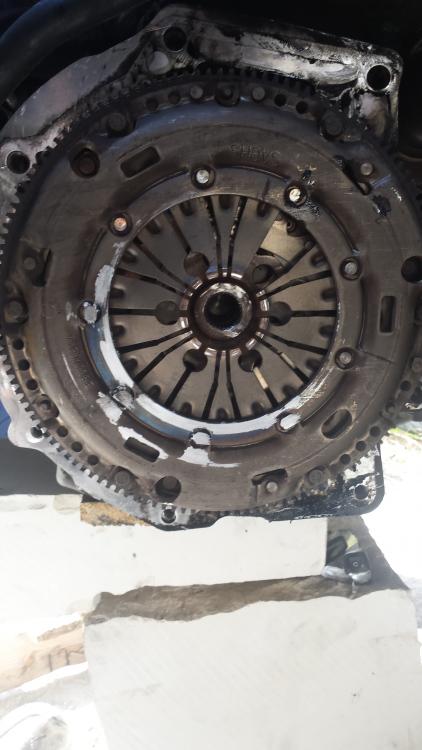

1 hour ago, mike77 said:
Schimbat volant sachs masa dubla cu rulment!!pret kit ambreiaj plus volant plus rulment 1300 lei originala cu cod verificat plus manopera 300 lei!
pe alea originale trebuie sa scrie...VW AG...ar fi fost frumos cu 1300 lei sa luam kit original si sa tina 150-200kkm
Din pacate am aruncat cutia !uita te pe poze eu cred ca se observa ca e sachs !!
Modificat de mike77
eu vorbeam de original Sachs - producator ... nu original VW
