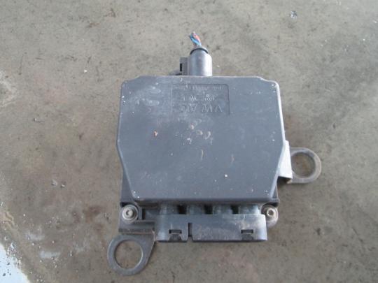

Am observat si eu de ceva timp un sunet ciudat la masina din semnatura 1.9 TDI BXE. Mi se pare ca se aude in zona cutiei de viteze. Sunetul apare cand motorul este foarte cald, dimineata la prima pornire nu se aude. Astazi pe la ora 19:00 cand am ajuns acasa am facut 2 filmulete. Se aude un fel de "pacanit". Se aude si cu ambreiajul calcat si fara ambreiaj. Sa fie de la ambreiaj sau de la altceva? Nu stiu daca are legatura dar mentionez ca in luna Mai am schimbat ax cu came, tacheti. Atunci masina avea 90.064 km, in prezent are 95.600 km.

Zgomotul de care spui tu se aude preponderent din partea stanga fata (cand stai la volan) si cand ridici capota si te uiti langa baterie vezi o cutie neagra intr-un suport cu niste furtune, se numeste  bloc comanda vacuum, si chestia aia scoate zgomotele respective, cateodata face ca un elicopter, cateodata pufaie la relantiv, uneori daca apesi pe ea mai scade sau creste in intensitate.
In prima faza am zis ca e de la ambreiaj, doar ca problema ii ca nu scade in intensitate cand calci ambreiajul, si se aude si in viteza si la liber, eu am depistat problema dupa o cursa de 10 ore cand era motorul incins, la relanti se auzea un pufait exact ca in video-ul tau. Nu il schimb pana nu da semne de oboseala, nou costa 700ron, sh costa 150 -200ron. Drumuri bune.
Cam asa ceva arata, rolul si functionalitatea lui e sa comande vacuumul de la EGR si TURBINA, daca iti iei limp mode, sau masina da in nas, nu raspunde la comenzi s-ar putea sa fie din aceasta cauza. Multi se plang ca se aude un sunet ascutit in momentul cand opresc motorul, ei bine, de la aceasta piesa vine sunetul.

Eu am auzit acum 1 saptamana sunetul. Plec de acasa cu motorul rece, nu se aude nimic. Stau in trafic in aglomeratie, motorul se incinge si incepe sa se auda exact cum ai spus si tu pufaie sau face ca un elicopter.  :D

Nu se aude turbina,. se aude zgomotul de lant infundat de la porcaria de comanda vacuum, asa face cand o turezi si iti scoate sunetu continuu, tu nu ai ajuns inca in faza sa-ti faca dupa ce se incinge foarte tare motorul (face asta doar VARA).
