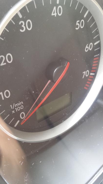

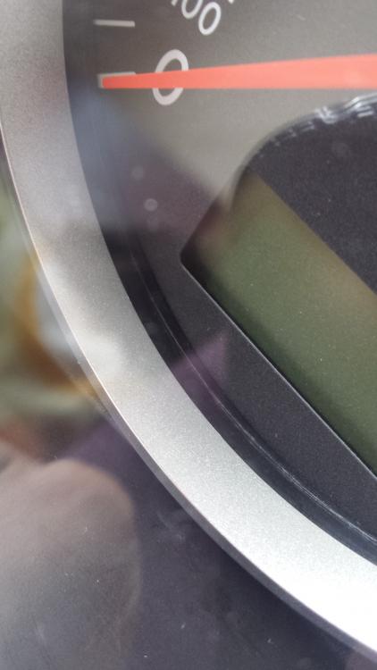

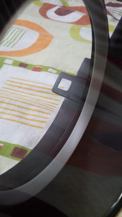

Salut. Stiu ca este un topic vechi, dar caut si eu un raspuns. Am incercat sa montez niste inele pentru un gold 4 dar nu am fost multumit de rezultat. Asa trebuie sa arate ? Adica ma asteptam sa mascheze de jur imprejur marginea complet. Inelele sunt din plastic, cele OEM, dar marginea lor are aceeasi latime, pe cand vitezometru si turometru are o latura mai ingusta si una mai lata.
