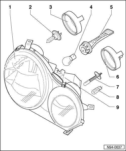

Salut, trebuie sa schimb becul de semnalizare stanga-fata, la un Polo 9N (cel cu farurile rotunde) din 2005, benzina. Nu am gasit un tutorial ok, sau niste instructiuni ok. Ma poate ajuta cineva cu ceva informatii? Becul este W5W, ca asa am gasit pe situl recomandat in acest thread. Multumiri anticipate pt raspunsuri!
post-50318-0-15825000-1383821861_thumb.pLa baza farului,in spate,sub oglinda fazei scurte se afla semnalizarile.E o tija plata(piesa 5),se roteste in stinga(dreapta stind in fata farului) si extragi acel suport.Acolo e becul.Nici o masina nu are semnalizari frontale cu becuri W5W.
Multumesc frumos pentru schema si explicatii. Daca nu e W5W, greseala mea, asa am vazut intr-un document de pe un alt site. Stii cumva ce bec trebuie pt acest Polo? Si, am acces la acea piesa fara sa mai demontez ceva de pe masina (ornament, baterie, etc) pt modelul cu 1.2 benzina?
Tipul de bec il vezi la demontare.Ai acces la orice,la acest tip de motorizare.
