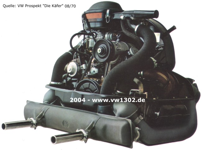

Bai baiete eu n-am filtrul ala de aer am meu e oval asa nu e ca ala de ci cred k la mine nu merge pus asa de ci metoda las' k merge si asa e buna :tomato:
pai filtrul ala e doar la 1303 :tomato: . dar parca erau si din alea ovale de 1302 asemanatoare cu asta.
Uite .. am gasit o poza pe net cu motorul de 1302 unde are filtrul de aer la fel ca al meu.Nu cred k ar merge cum ai zis tu...pe filtrul ala de aer. Deci infundat va fi :Driver:
Modificat de Gabi.B
Filtrul ala de care zici ca ai tu acas' are sigur o capsula vacuumatica in care intra un furtunel (in spate, pe partea dreapta). Eventual :Driver: poti sa infigi acolo furtunelul de sub carburator. (Desi 90% in continuare cred ca acel stutz e pentru delcoul cu capsula prevazuta cu priza de retard pe linga cea de avans).
Dar eu zic ca si prea multe informatii te incurca :D Mai bine il astupi.

B)--><div class='quotetop'>QUOTE(Gabi.B @ Dec 21 2006, 08:41 AM) <{POST_SNAPBACK}></div><div class='quotemain'><!--quotec-->Uite .. am gasit o poza pe net cu motorul de 1302 unde are filtrul de aer la fel ca al meu.Nu cred k ar merge cum ai zis tu...pe filtrul ala de aer. Deci infundat va fi :P
al meu e identic doar ca are doua stuturi in varful capacului - la unul vine furtun de la capsula vacuumatica iar de la celalalt porneste furtun spre galerie
Pentru curiozitatea mea personala: ala care porneste de la galerie la filtru, ce face? Actioneaza ceva in filtru si ce anume? si mai ales de ce?
Normal ca-ntrebi pentru curiozitatea ta (personala) si nu reprezinti un grup de cetateni: vacuumul din galerie (de sub clapeta de acceleratie) misca o membrana care inchide o clapeta la intrarea in filtru, clapeta ce obtureaza intrarea aerului rece in numitul filtru, lasand sa intre aer cald de linga toba. Atunci cind aerul din partea superioara a filtrului atinge temperatura de 40 de grade, o lamela bimetalica inchide circuitul vacuumului (printr-o supapa cu bila), capsula deschizind clapeta in sensul admisiei aerului rece. Lamela si supapa formeaza, de fapt, un termostat care se afla in capacul filtrului de aer. Acest termostat are 2 tevi, una e unita cu galeria de admisie, de multe ori fiind o teava de plastic, cealalta e unita cu, capsula vacuumatica de pe filtru, teava fiind din alama (cele 2 tevi sunt diferite ca sa nu se monteze termostatul invers, ca nu mai functioneaza).
