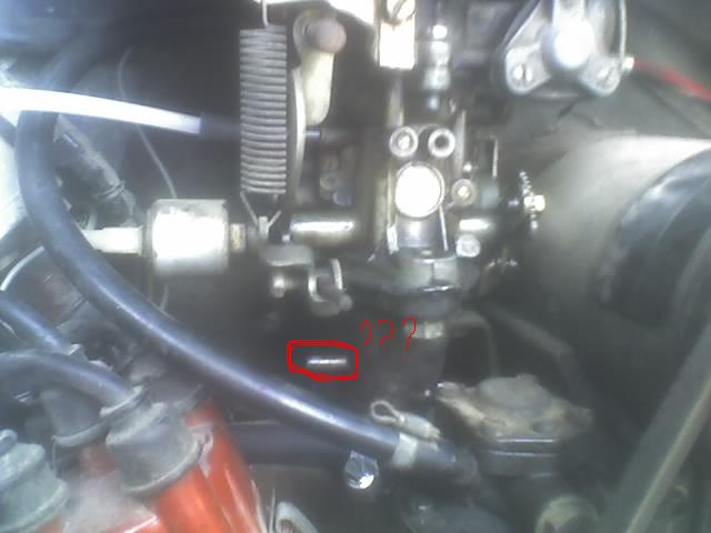

Deschid acest topic cu dedicatie pentru cei care au 1302 si nu neaparat sa ma ajute si pe mine.In incercarile mele disperate de a porni masina dau peste noi si noi problems.Cu firul de la bobina am rezolvat dupa spusele lui MikeRG m-am dus am rezolvat firu si da-i porneala brum brum de unde....desfac ca un nebun carburatoru il curat...incerc pauza.Cum keie de bujii n-am si de nici un tip de dacie nu merge...nu stiu daca de la ele este problemul dar am observat ca lipseste un furtun ceva ...in poza pe care v-o pun mai jos este incercuit akolo stiftul ala care iese dintr-o teava si in care cred k vine un furtun si daca vine un furtun unde se duce.HEEELP k mor de nerabdare sa o aud torcand. :D

Eu unul nu stiu unde duce insa si eu am genul ala de galerie iar eu am infundat acel stut.Ptr ca altfel trage aer fals pe acolo. Cum se infunda?
Pai cu un capat de furtun cu diametru interior apropiat de cel al stutului. Un cap al furtunului il bagi pe stut si il stringi cu un colier iar la capatul celalat bagi un surub corespunzator si il strangi cu un colier.
Nu, e pentru delcou cu vaccum retard, care se ia de sub clapeta din galerie.

Trecem peste faza bujiilor pe care sa zicem k voi reusi sa le desfac(o sa vada ele pe draq) dar cu stutu ala ce sa fac? Sa-l infund pe nenorocit...sau ce?orikm aici o sa postez daca mai dau de probleme.Ce sa fac cu el ink odata va mai zic il infund sau nu?:hainoroc:Aaaa baieti si cand m-am apucat de motor am gasit o carpa in turbina era urias de lunga...ce inseamna asta??
sau vine un furtun de la filtrul de aer - ultimul model pe baie de ulei, pana in 73

Stutul ala va trebui sa il infunzi daca vrei sa mearga motorul. daca nu il infunzi nu va merge niciodata
  victori a scris:
crezi...eu as avea mai multa incredere in mike ptr k eu il consider un master in 1302 si nu numai pe el as zice k ar putea fi cu filtru cu un furtun.Dar nu zic k nu e ca tine o sa ma duc si vad daca se poate duce un furtun in filtru daca nu il infund :D

deci ca sa intaresc parerea despre strutul ala...
am avut aceasi situatie odata.
tevusca acea trebuie infundata, eu am o bucata de furtun de 2 cm pe care am infundato cu o buc bara de 4 mm .
am patit odata ca nu pornea , o ora mia trebuit sa-mi dau seama ca de acolo vine cind am gasit bucata de furtun picat pe tablele de racire am pus la loc si a pornit doar aratind cheia...
lasa dreaq limbile :D ... eu am dat sfatul din perspectiva unui sistem standard si din fabrica... daca nu tragi tucumbar de la filtru, pentru ca nu ai avea filtrul respectiv sau pur si simplu ti-e lene, il infunzi si cu asta basta - victori iti spune un lucru simplu si de baza: amestecul de aer si carburat se face numai in carburator, nu ai nevoie de infiltratii parazite de aer sub nivelul lui, nu il vei putea porni/regla neam

Am realizat k m-am chinuit ca prostu sa o pornesc pentru k ea tragea aer prin acel stut .... faza cu keia am inteles-o multumesc pentru ajutor si daca mai dau de probleme sau daca nu porneste dupa ce astup si scot bujii tot aici scriu :rolleyes:
Da, se pare ca asta e. Ciudat .... nu prea vad rostul, dar o fi el unul .......
Rost nerost tot il infund de ce sa ma complic daca merge cu el infundat :rolleyes:
Din ce am vazut, aproape toti l-au scos..... oricum mi se pare o prostie furtunul ala, ca si vaccumul retard .
