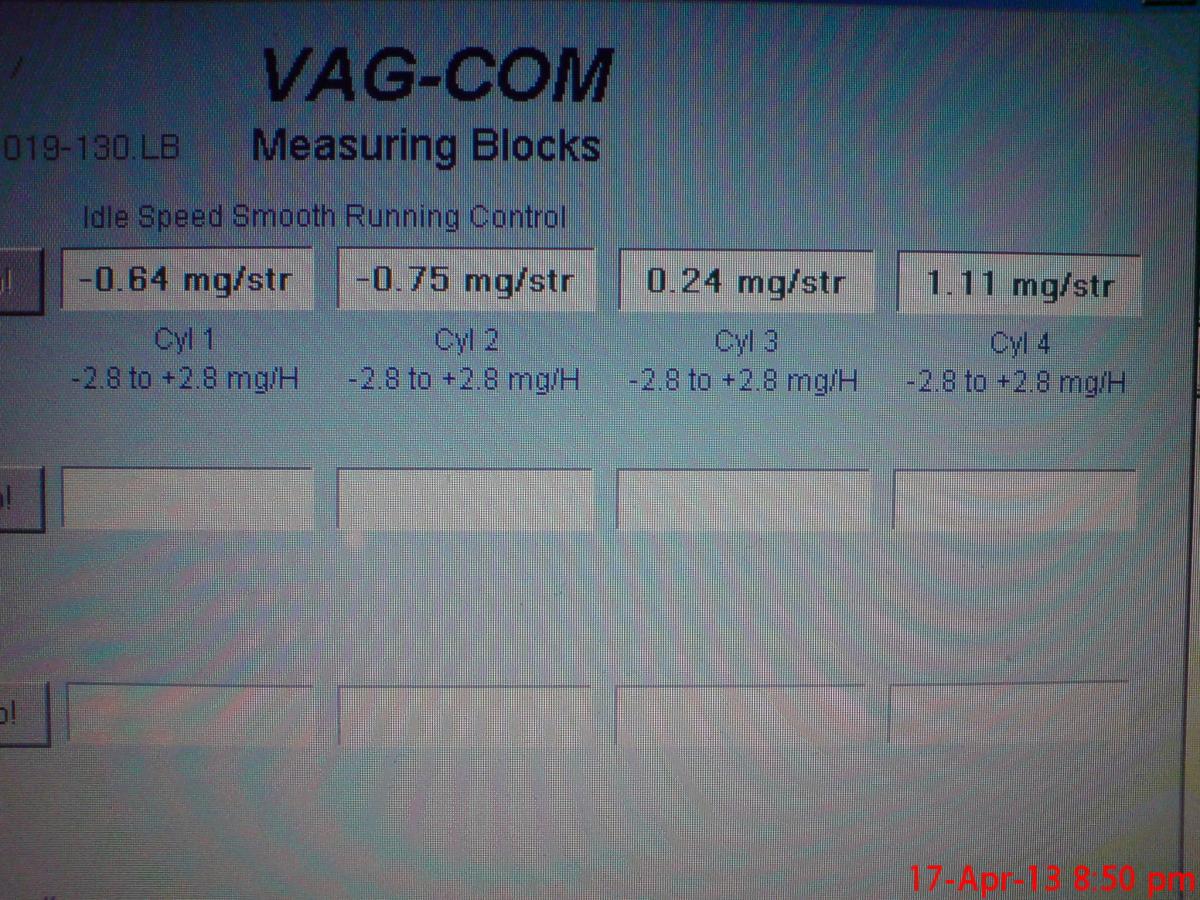

Am verificat injectoarele cu interfata VAG COM si sunt in parametri, nu ies din plaja -0.5 +0.5. Verificarea am facut-o doar la relanti in parcare, si la rece si la cald. Este nevoie sa le verific si in mers, in trafic?

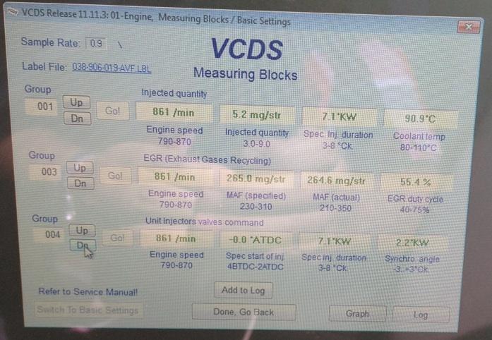

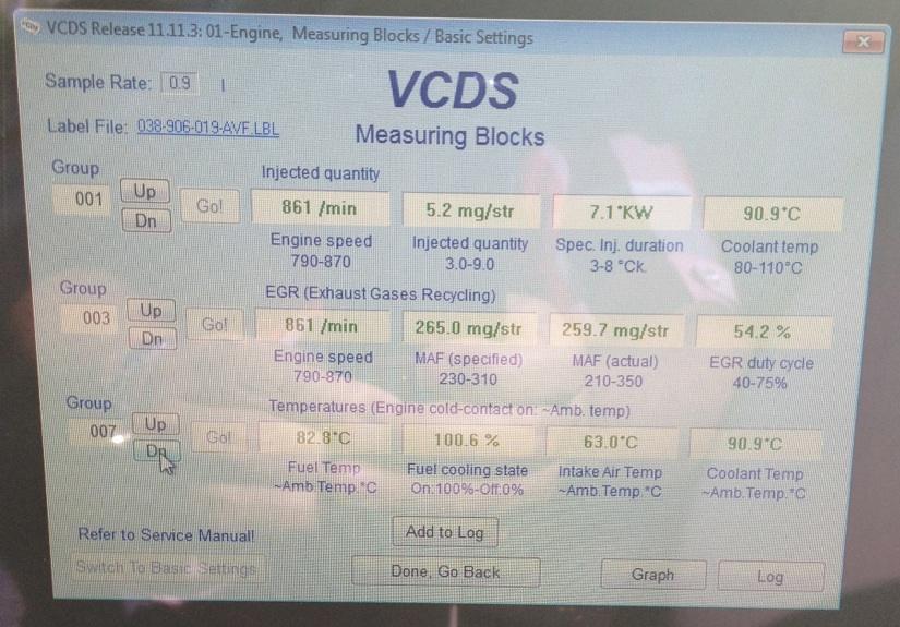

Am atasat si niste poze facute cand am ajuns acasa cu ea tremurand. Poza nr. 4 este facuta cu masina in D, nu mai sunt foarte ok valorile injectoarelor asa...

Cauzele sunt multiple : tampoane(verifica foarte bine), fulie alternator sa nu fie blocata, volant. Oricum valoarea injectorului 4 e destul de maricica. Daca desfaci sa reglezi injectorul verifica sa nu fie uzura la axu cu came. Un prieten a rezolvat aceeasi problema cu tremuratu schimband axul cu came, axul nr. 3 fiind rotund nu mai era oval.

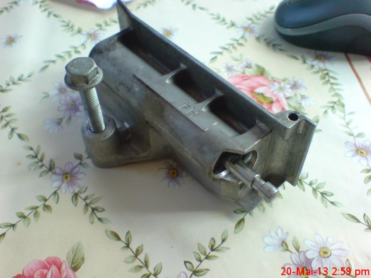

-intinzatorul hidraulic al curelei de distributie cu probleme, stie cineva cum se verifica ? am scos foarte greu cureaua, puteti vedea in poza axul iesit in afara la maxim. Teoretic ar fi trebuit sa pot introduce prin lateral scula de blocare dar degajarea din ax nu ajunge in dreptul fantei.

Nu poti face nimic la turbina. Nici vorba de bucsa sau alte chestii din astea. Pompa de apa cu pierderi nu are treaba cu vibratia. Se apasa foarte greu tija aia a impingatorului, dar reusesti intr-un final. Parghia de blocare intra dupa aceea. Nu cred ca are treaba cu vibratiile.

Priveste in poza locul incercuit. Acolo ar trebui sa incapa o tija de cel mult 5mm. Poza e facuta inainte de a ma apuca de desfacut. Vreau sa zic ca rola mea intindea cureaua peste masura motiv pentru care acum cureaua (care are cam 5mii facuti) este franjurata pe margini asa cum era cea schimbata la 60 mii. Am scos cureaua foarte greu tragand cate putin din toate partile si cu tot cu rola in afara. Din acelasi motiv cred ca s-a uzat si pompa de apa. In final cred ca este unul din motivele pt. care motorul trage mai greu la ralanti, generand vibratii peste normal.

In spațiul acela ai dreptate, trebuie sa incapa o tija de 4 mm cu abatere maxima de 1 mm in plus sau minus. Nu stiu care ar putea sa fie insa problema ta. Una dintre piese nu este conforma. Singurele posibilitați sunt: Pompa de apa (putin probabil), cureaua, rola intinzatoare sau amortizorul.
Pe de alta parte, cureaua e destul de fixa acolo, adica intra destul de greu de la inceput. Daca imi aduc bine aminte am bagat-o o data cu rola. Dar distanta am facut-o.
Cred ca singura posibilitate e sa schimbi cureaua si rola intinzatoare + amortizorul. Ar fi bine sa verifici codurile de la piese, sunt mai multe motoare VW care au același sistem, inclusiv 1.8T benzina, poate s-a produs vreo greseala...

Am rezolvat cu amortizorul. Acum intra cureaua destul de usor daca dai jos rola mica si distanta aceea de 4mm e ok.
Se pare ca prietenul meu profesionist nu a fost destul de profesionist cand m-a asistat la schimbul distributiei cateva luni in urma. Ca sa blochezi amortizorul cu ajutorul tijei trebuie sa desfaci cele doua suruburi din stanga amortizorului si sa dai la o parte suportul acumulatorului de vacuum. Altfel nu poti baga tija si implicit nu blochezi amortizorul. Acum mi-aduc aminte ca nu am desfacut nimic acolo cand am facut distributia. Daca scoti cureaua, axul amortizorului iese afara si nu-l mai poti baga inapoi decat in menghina. Pentru mine este clar ca am supratensionat cureaua. Mai am o neclaritate. Punerea la punct, si ma refer numai la pinionul arborelui cotit trebuie sa aiba semnul la ora 12, la verticala, sau linia care trece prin centrul pinionului si semnul poansonat sa fie paralela cu axele pistoanelor ?
Uite in poza asta cum vine. Sfat: Cand marchezi pe curea pozitia marcheaza si dintele pinionului corespondent (sau doi dinti), atat la pinionul de sus cat și la cel de jos. Ulterior numara dintii de pe curea intre marcaje. Asa nu ai cum sa gresesti. Acum, daca ai facut altfel e foarte periculos. Solutia. Dupa de montezi la loc, dai cel putin doua ture de vilbrochen (pinionul mic) inainte sa pornesti motorul. Daca se blocheaza inseamna ca nu e bine. Nu forta. Dupe ce se invarte vilbrochenul fara probleme e ok, dar mai trebuie verificat avansul cu VAG-Com (sa nu fi sarit vreun dinte). Poti porni motorul dupa ce ai montat distributia pentru perioade de timp foarte scurte, inainte sa pui radiatoarele si restul. Dar nu mai mult de 1-2 minute pt că se va supraincalzi.
