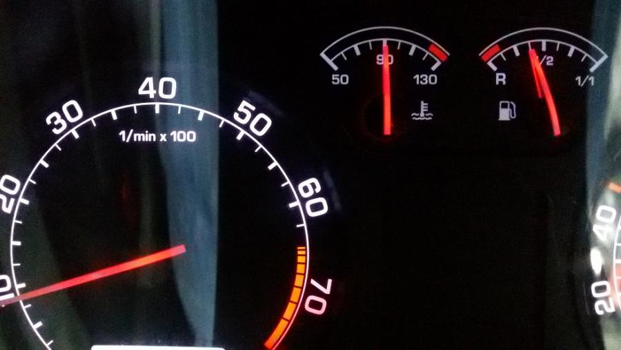

In poza de mai jos se vede diferenta de luminozitate a indicatoarelor mici fata de turometru. Cu ochiul liber chiar mai stins de atat.
Deci ?! ce as mai putea sa verific la masina ?
