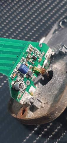

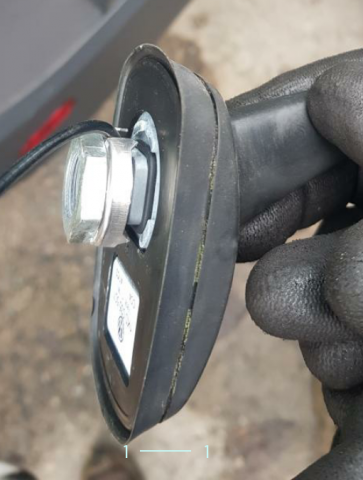

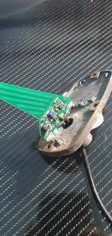

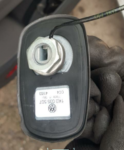

Nu mai pot edita postul anterior ! Am dat jos antena shark de la masina mea si voila ...
Se pare ca s-a spart protectia de plastic si a intrat apa ...
Ultimele doua poze , dupa ce l-am curatat .. Pare a fi amplificat ... Il am de 3 ani montat pe masina dar radio a functionat rau de la inceput ...
in antenele originale, este un mic amplificator. El este alimentat de unitatea originala
Nenciu Victor
Asta da stiu, eu zic de cel pe care l-am pozat si postat, ca si el pare a fi amplificat :)
F l o r i n
Automat...

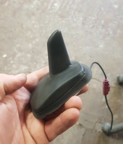

Am luat o antena shark de pe un Phaeton si vreau sa o montez pe un G4, pe care am un MFD1.
Sharkul vine cu 2 fire, iar din DYI observ ca la G4 este o singura mufa, de un alt tip.
Imi puteti spune ce ar trebui ce fel de adaptor ar trebui sa cumpar si daca vreo unul dintre cele 2 capete de la shark ar trebui sa ramana liber(ne mufat)?
Mersi
adaptor cu mufe fakra, e suficient - in rest, le traforezi ca sa intre, daca e necesar - sunt forme diferite, cu blocator sa nu le poti baga
