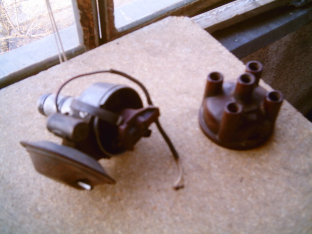

Am primit 1 delco de la tipul vanzator de bus.Nu stiu daca-i de mot. de tip4 cum e pe masina( si daca am ce face cu el) sau nu.pe el scrie asa: sus, dupa emblema BOSCH: 0 321 137009 si sub, cu emblema vw e: 113 905 205K. daca stie cineva..Sau unde sa caut! multum.!
Bosch Number VW Number Bosch Replacement VW Replacement Application Remarks
0231 137 009 113 905 205K 0231 137 010 113 905 205L Beetle 66-67 1300/1500

Bine multum. mult! Dar in cazul asta se poate spune daca e de la mot. de tip4? iata ce scrie pe delco: Z 43 sus.Sub el scrie, cu sigla Bosch 0 231 168 005 si sub, cu VW 021 905 205 P. E de la mot de la gogo, care-i in salonul lui..
AAAM uitat sa zic! nu e electronic, cum zice Mishu.E cu platina!

Pai da! Nu e clar, cand io scriu la coada ca al doilea e dela motorul [[[[din gogo]]].Ala , primul, e, cum am zis de la tipul vanzator! Da, asta am priceput! Am si multumit! Al doilea e de pe mot. din(e scos!) gogo, care e pe acte cu 2000cmc!Si are seria de motor, motorul, CJ 018560! :D Gogo merje acum cu mot. seria CU 047278!Dupe serie poa' sa-mi zica oarecine daca-i mot de 1,6 sau de 2,0??Ca propitaru' zice ca i-a dat lu' vanzatoru' inca un mot., dar de 1,6! Nu am seria de la asta, ca e pe masina! Multum. anticipat!
Am primit 1 delco /pe el scrie asa: sus, dupa emblema BOSCH: 0 321 137009 si sub, cu emblema vw e: 113 905 205K. daca stie cineva..Sau unde sa caut! multum.!
Mai vreau sa stiu...In caz ca am nev. pt 2-3 zile, asa ceva merge pus pe mot. de 2000?are capsula vacuum mare la fel..imi treb. pt ca pe acte e poansonat de ei o serie, in 83, si singurul obiect din care se mai poate ghici ce fel de mot. e e delcoul..deci treb. sch. Asta merge pus??? :scratch:

s=a comis o greseala..Dansul e cel care m=a asistat la sch. de mot..se cheama Misu. :scratch: Zau!am adaos poza lipsa..
e doar cu avans vacuumatic, merge, dar semnalul de vacuum difera intre combinatia delco + 28-pict/30 pict 1 si acelasi delco cu carbelitoarele 32/34 pdist (alea merg mai bine cu 021 905 205 - posibil sa iti faca tarantele)
- reglaj delco doar cu avans vacuumatic – 10 grade inainte de Punctul Mort Superior. – Reglajul se poate face static sau dinamic cu stroboscop si vacuumul deconectat si astupat la carburator
- reglaj delco cu avans atat centrifugal cat si vacuumatic (SVDA – Single Vacuum Dual Action) – 7.5 grade inainte de Punctul Mort Superior. Reglajul se poate face static sau dinamic cu stroboscop si vacuumul deconectat si astupat la carburator.
Bine! Multumesc! :lol: inteleg, pe scurt ca DA, pot sa pun pentru2-3 zile pe mot. meu.. :lol: .doar pt. identificare... :lol:
